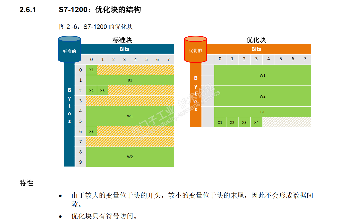

回复:S7-1200 CM1421模块 串口通讯Receive_P2P指令收据接收异常

优化块和标准块的寻址方式不同,优化块要使用符号寻址,优化块压缩了数据存储需要的空间大小。
