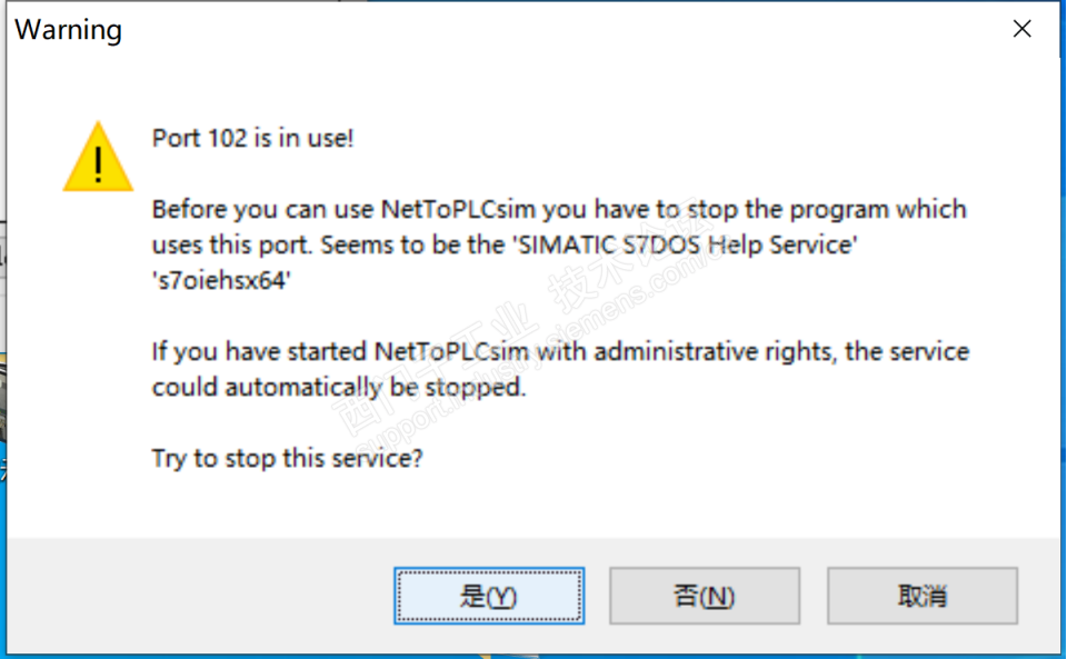

①打开“博途”和NetToPLCSim
②NetToPLCSIM打开后Warning点击“是”,注意用管理员身份打开

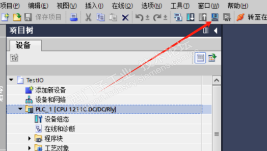

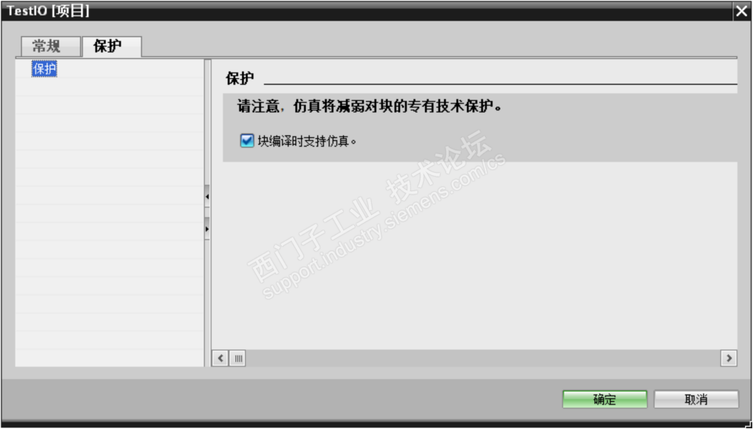

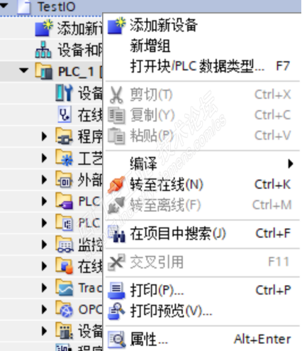

③打开博途项目属性

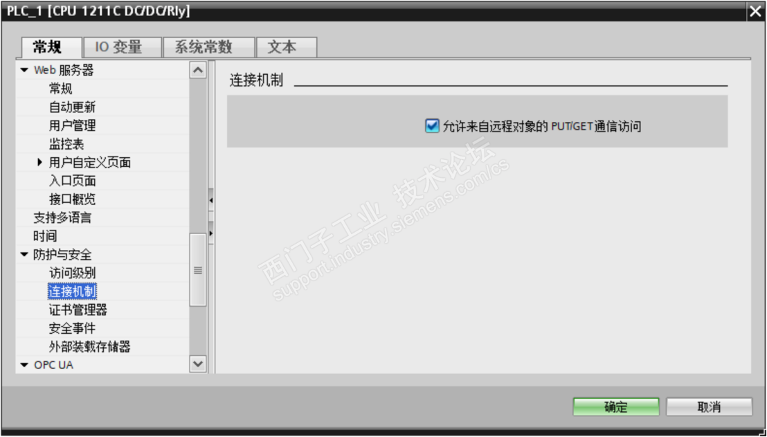

④保护选项-块编译时支持仿真

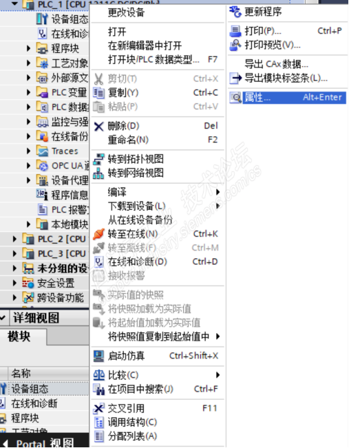

⑤打开设备属性
⑥防护与安全-连接机制-允许来自远程对象的put/get通信访问
⑦编程后开启仿真,注意!要在开启PLCSIM仿真器前打开NettoPLCSim
⑧程序装载到仿真器

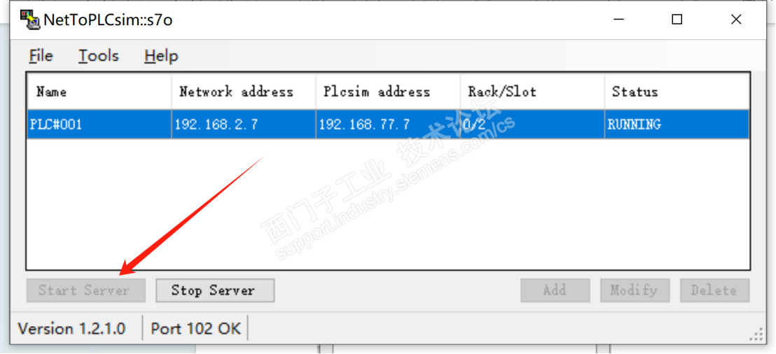

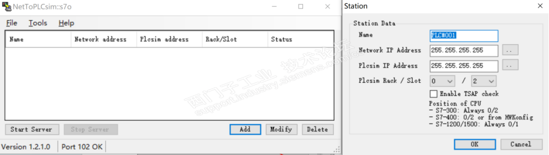

⑨NetToPLCSIM - Add

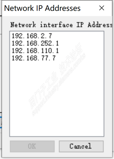

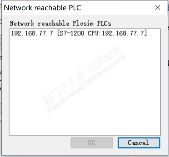

⑩Network IP: 点击后面的“..”选择识别出来的地址(都是本机地址,最好选择无线网卡的地址)
?PLC地址选择已识别出来的IP
?点击OK - Start Server

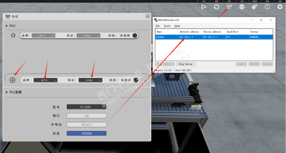

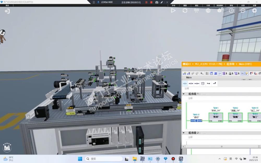

?平台点击通信,添加对应型号PLC,西门子端口号默认102
Ip地址输入NetToPLCSIM中的Network ip
?点击连接后即可输入IO进行仿真实训了

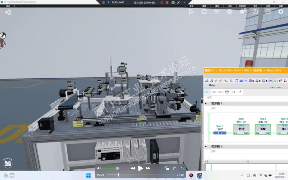

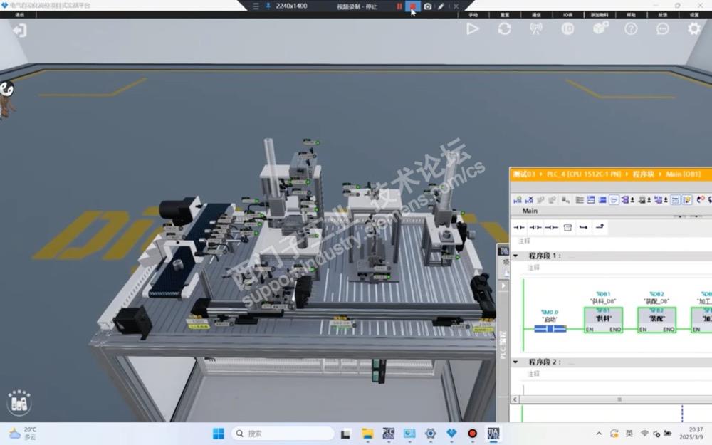

仿真实训效果:
