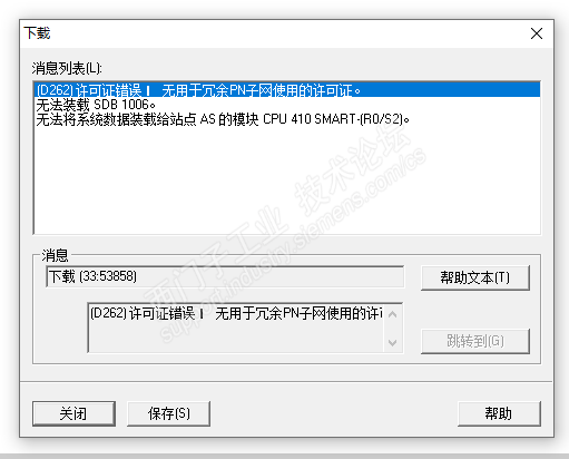

回复:PCS7 410SMART 冗余站 AS PO 授权如何导入到CPU
Z.H
注册时间:2025-02-19
发布于 2025-03-11 14:56:14
3楼
以下是引用手机用户20180604694547在2025-03-03 08:55:34的发言 >1楼
  1. 你的两个100PO授权是需要导入到ES站上的,在下载CPU程序时会自动导入授权到CPU。
  2. 在CPU硬件版本高于8.2时已经不再需要购买R1授权了,如果你的CPU硬件版本不是8.2以上可以直接升级到最新的硬件版本。
固件版本是V8.2.3 下载时提示图片信息
