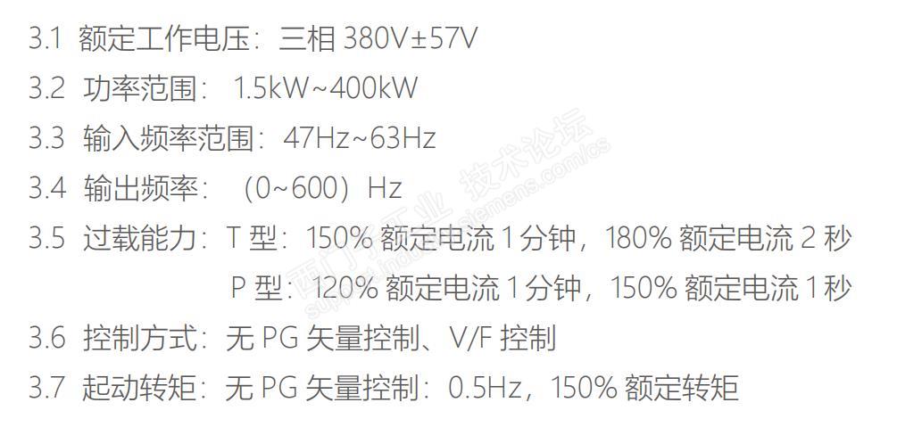

以下是引用手机用户20221125587286在2025-03-09 11:15:32的发言 >6楼
请问你说的是那个品牌的变频器,一般的变频器也有输入电压范围,以400V电压等级为例,额定输入电压要求一般在-5%-+10%也就是380V到440V,输入电压降低损耗肯定会增大。
以下是引用为修修为在2025-03-07 22:40:16的发言 >1楼:主要取决于变频的电...
引用1楼详细内容:
主要取决于变频的电路参数特性。接触过一款变频器可以达到额定电压±15%的输入范围。
如果不是特殊设计的变频器,在输入电压较低时,会增加损耗。
你的问题根源是不是系统电压低呢,即是压降大导致的。你讨论的是系统电压低对变频器的影响,看你的电压在-10%左右,变频器应该是可以正常运行的。运行频率的多少,是需要与负载运行工况有关的,还有一个是负载电流有关。如果频率大于某值时负载电流已经超限了,那么是选型的问题。
正泰有一款±15%的NVF2G系。(免责声明:非广告。
