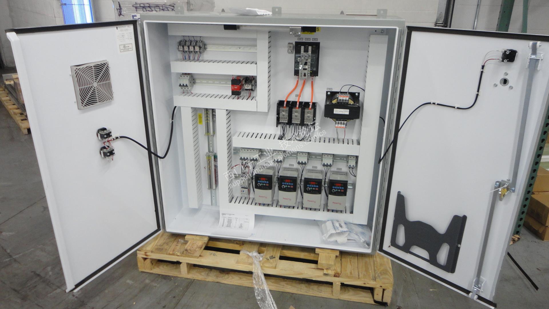

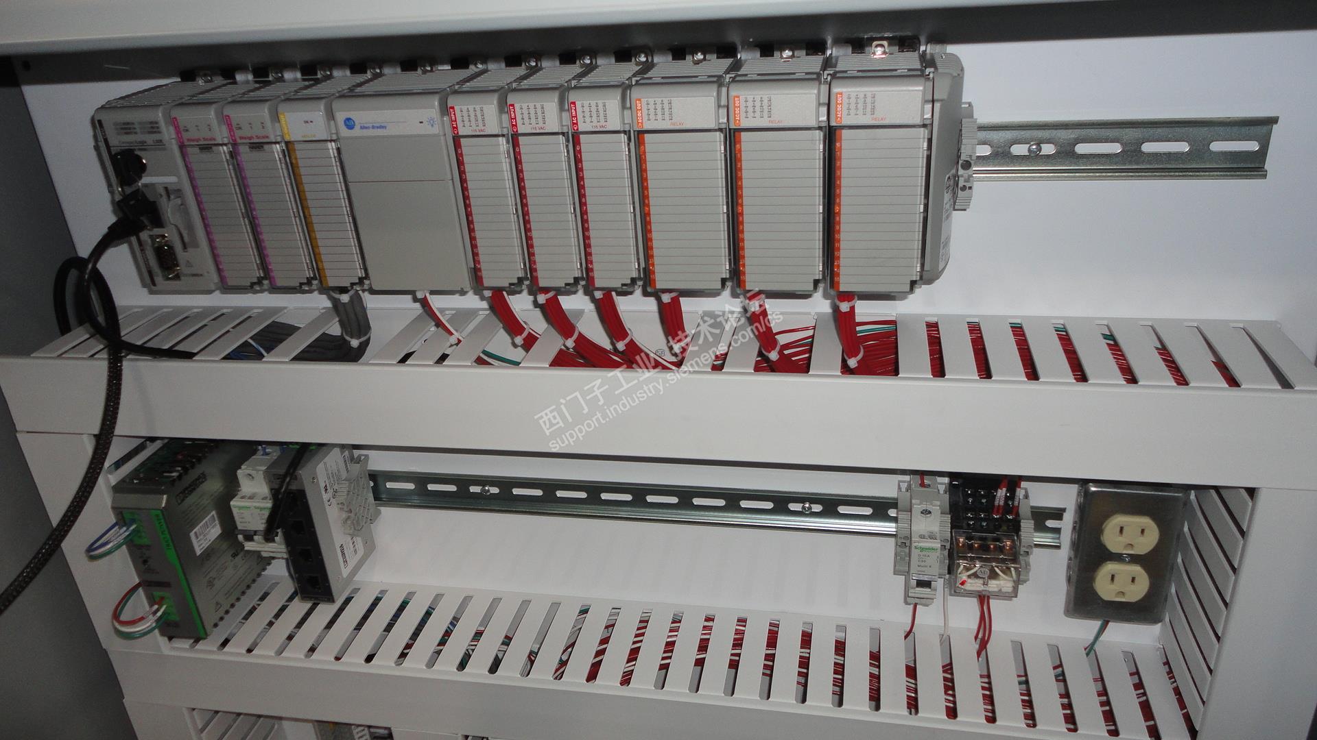

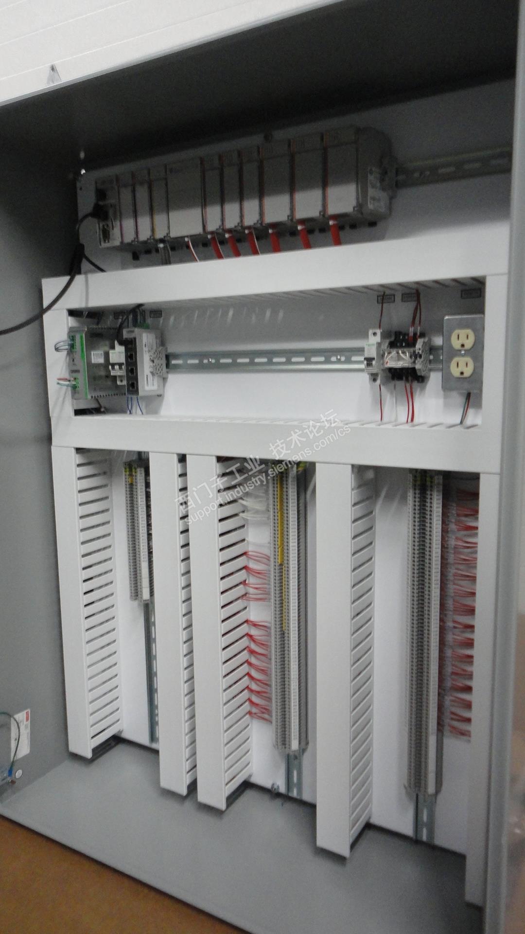

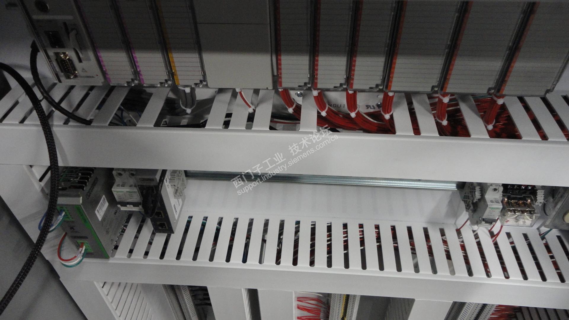

以下是引用宝冬在2025-03-11 21:17:59的发言 >6楼
1、柜内布局的可读性要好。不拥挤,器件之间的间距充分,线槽够深够宽。
2、标签丰富齐全且可读性要好,这一点尤其重要。
3、上述1和2与图纸完美对应。控制柜问题其实是文档问题。文档问题到最后是服务标准问题。
图片里竖着的线槽盖板是怎么做到不往下掉的?
