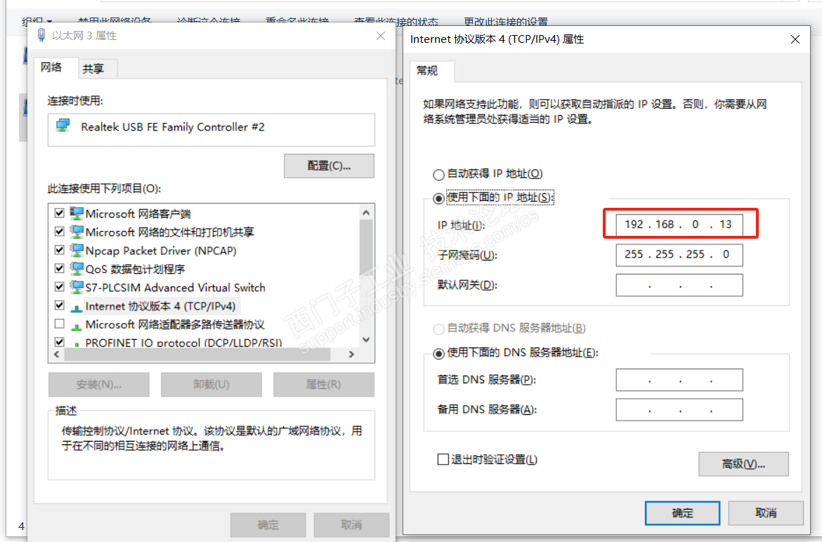

目前使用两台电脑,PC1安装了PLCSIM ADV 6.0与博途V19,虚拟网卡和实际网卡的IP已设置和PLC同一网段,并且能正常打开PLCSIM ADV以及程序的装载,PLC也能正常上电。PC2安装了WINCC 7.5SP2,PC1与PC2通过交换机连接,能相互ping通本地网卡,但是PC2PING不通PC1的虚拟网卡和PLC的IP,是哪里配置有问题么
