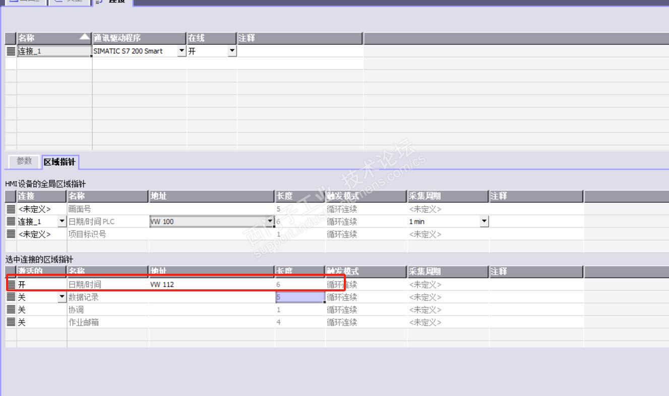

smart700 IEV4有硬件时钟,时间存储可以达到6周,200smartPLC只能存6天,所以想把触摸屏的时钟写到PLC中,应该怎样操作呢,激活的 日期/时间也无法写入到PLC
