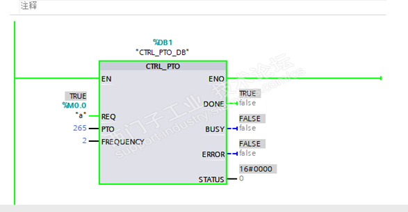

回复:各位老师,1200PLC输出端怎么发出A/B相移的脉冲?
西门子MA课程小助手
版主 西门子1847工业学习平台
    366
注册时间:2018-04-17
发布于 2025-03-13 11:23:15
3楼
你好学员,你需要添加一个CTRL_pto 的功能块,如附图所示
管脚说明:
开始发送脉冲:REQ=1,发送脉冲的频率为FREQUENCY 的值;
禁止发送脉冲:REQ=1,FREQUENCY=0,禁用脉冲发生器;
仅更改REQ是没用的,帮助文档说明:REQ=0:脉冲发生器无变化;
如附图2中,脉冲输出的频率为2,周期为0.5s;
