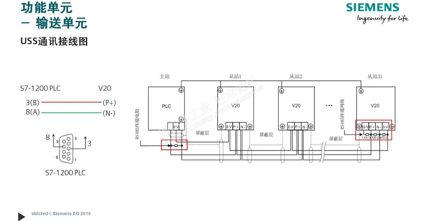

如果使用ET200SP上的CM PtP模块与V20变频器做USS通信,接线方面还用连接终端电阻吗?
