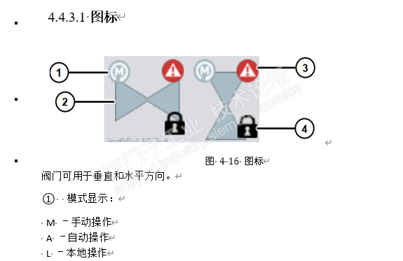

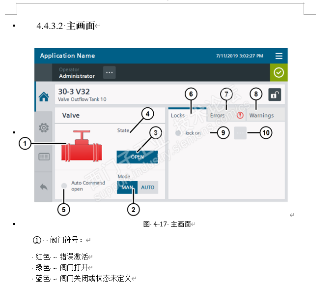

你要求的,正是我推荐宣传很久了LBP所做的。
我正在编写的新书《西门子PLC标准化编程烟台方法----基于LBP基本过程库》,就是在讲这些。
截个图给你看:
LBP比较复杂,但可以先学起来了。
比起自己从头造轮子,总要轻松得多。
