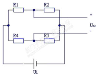

在有了电阻值变化后,可通过惠斯通电桥进行信号输出,惠斯通电桥是由四个电阻组成的电桥电路,这四个电阻分别叫做电桥的桥臂,惠斯通电桥利用电阻的变化来测量物理量的变化,采集可变电阻两端的电压然后处理,就可以计算出相应的物理量的变化,是一种精度很高的测量方式。图1为惠斯通电桥,其中,电阻的变化很小。
图1  惠斯通电桥

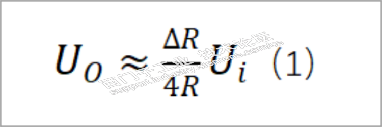

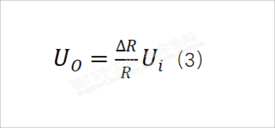

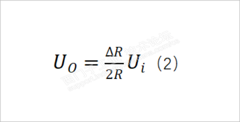

并且电桥还分三种,分为四分之一桥,半桥和全桥,四分之一桥只有发生变化。半桥是和发生变化,且两电阻形成差动。全桥是四个电阻都有变化,且每个电阻与相邻的电阻形成差动。
三种方式的输出电压分别为:
四分之一桥:
半桥:
全桥:
电桥的灵敏度为:
由公式可知,三种电桥的灵敏度为1:2:4。实际应用中,电桥输出需考虑温度补偿和放大器增益,公式为理想条件下的简化形式。

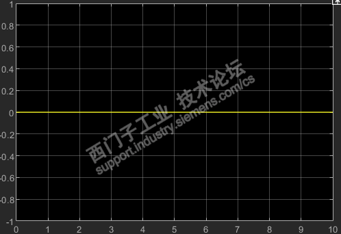

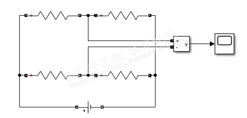

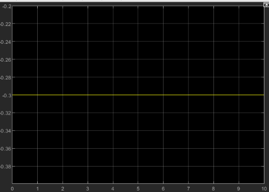

在MATLAB中对全桥电路进行仿真,如图2,在四个电阻的阻值都为80欧姆时,检测到输出电压,如图3。当电阻变化1欧姆时,四个电阻形成差动时的输出电压,如图4。
图2  MATLAB全桥仿真
图3  输出电压
图4  输出电压

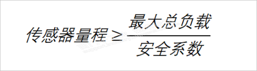

单传感器量程计算公式:
最大总负载:被测物体重量和秤体自重总和。
安全系数:静态称重时取1.2~1.5;动态冲击场景取3~5。
多传感器量程计算公式:
冲击载荷峰值:通过实测或理论计算获得。
动态安全系数:取2~5,冲击越剧烈,系数越大。
一般实际负载不超过额定容量的70%,存在较大冲击时,应降低至20%~30%。

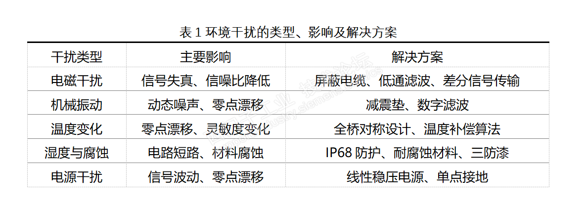

3.3环境干扰
环境干扰的类型、影响和解决方案如表1。

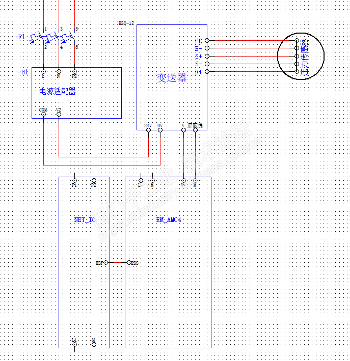

称重传感器安装时,将称重传感器端子与变送器输入端子连接,然后给变送器提供24V直流电源,将电源正极接在变送器正极,GND线接在变送器的负极,根据传感器的输出信号是电压还是电流,选择在模拟量模块的输入端,最后将信号屏蔽线接在模拟量模块输入的M端。图5仅展示称重传感器与变送器的接线。
图5 称重传感器接线图
如此接线以后,即可在PLC上获取到称重传感器由模拟量模块转换为数字量的体重数据。

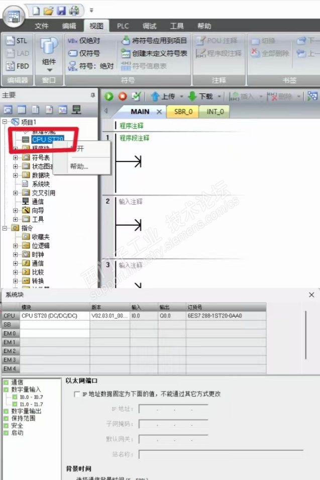

接下来说明如何将数字量数据转换为体重值,本文以西门子200smartplcst20示范。

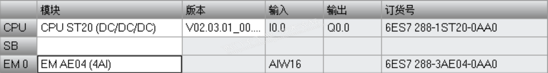

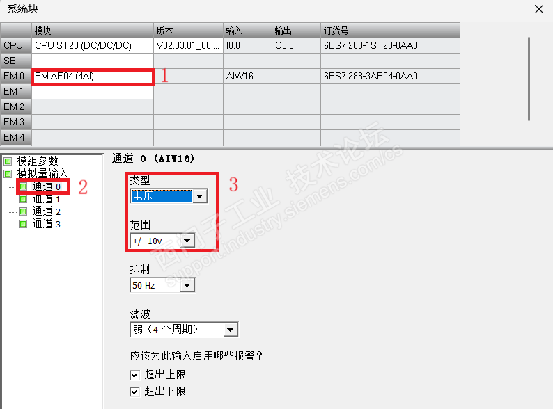

首先打开西门子200smartplc的编程软件STEP 7-MicroWIN SMART,打开项目数中的系统块对模拟量模块进行组态,如图6。然后点击系统块界面CPU与EM0的模块栏,选择使用的CPU与模拟量模块的型号。
这里注意,在选择好模拟量型号后在EM0的输入、输出栏会显示数字量的地址,如图7。点击EM0的模块栏,再点击接入的通道,比如通道0,可在此界面设置模拟量模块输入的电信号类型与范围等,如图8。
图6 STEP 7-MicroWIN SMART系统块
图7 数字量输入输出地址
 图8 信号设置

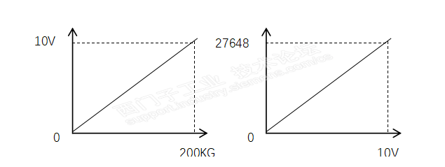

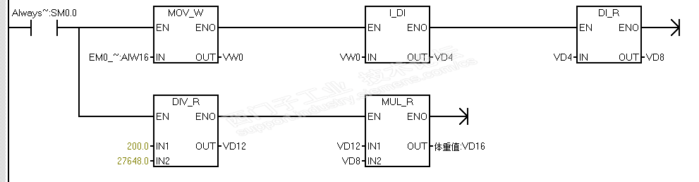

输入地址中的数据是数字量,须通过计算将其转为体重值,200smart的数字量范围是0~27648,我们所选的传感器量程为0~200KG,输入的模拟量信号与数字量和称重传感器量程分别成正比,如图9。
图9 各数据之间的关系

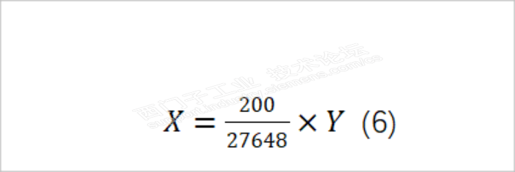

由此我们可以得出来0~27648与0~200KG成正比,所以可以推出公式:
进而推出:
其中X是测量出体重值,Y是测量出的数字量数据。为了计算的数据准确,编程时要将待计算数据全部转为浮点数。变成如图10。
图10 梯形图编程
