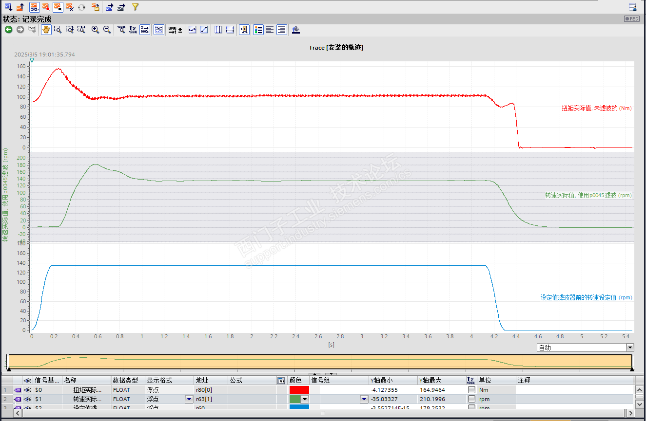

如图这个是点动上升的,顶峰扭矩达到了近160NM,速度跟随误差也比较大。

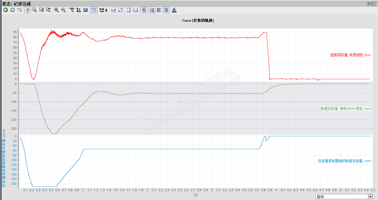

如图这个是自动模式向下运动,速度跟随误差非常大。
R333电机额定转矩为119.37,准备将P1610增加到135%。
P1610是135%,加上P1611默认30%,再加上励磁电流,电流这不已经是过载了吗?
即使可以工作,也要考虑工作制与实际工况的适配了
