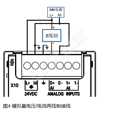

回复:二线制压力变送器 模拟量模块接线

S7-200 SMART PLUS 2.6
