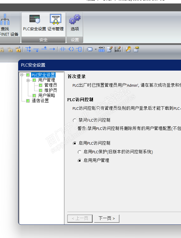

回复:Micro/WIN SMART V3.0软件上传下载都需要登录是怎么回事没设置过

是不是这里启用了用户管理,取消试试,或者改一下里面的密码
