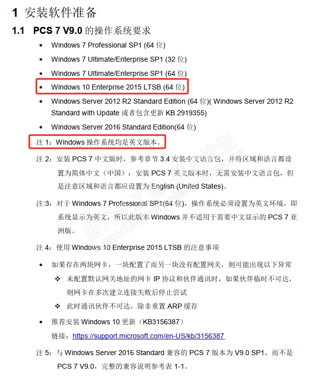

专业版不行,企业版可以,必须是英文版的系统
