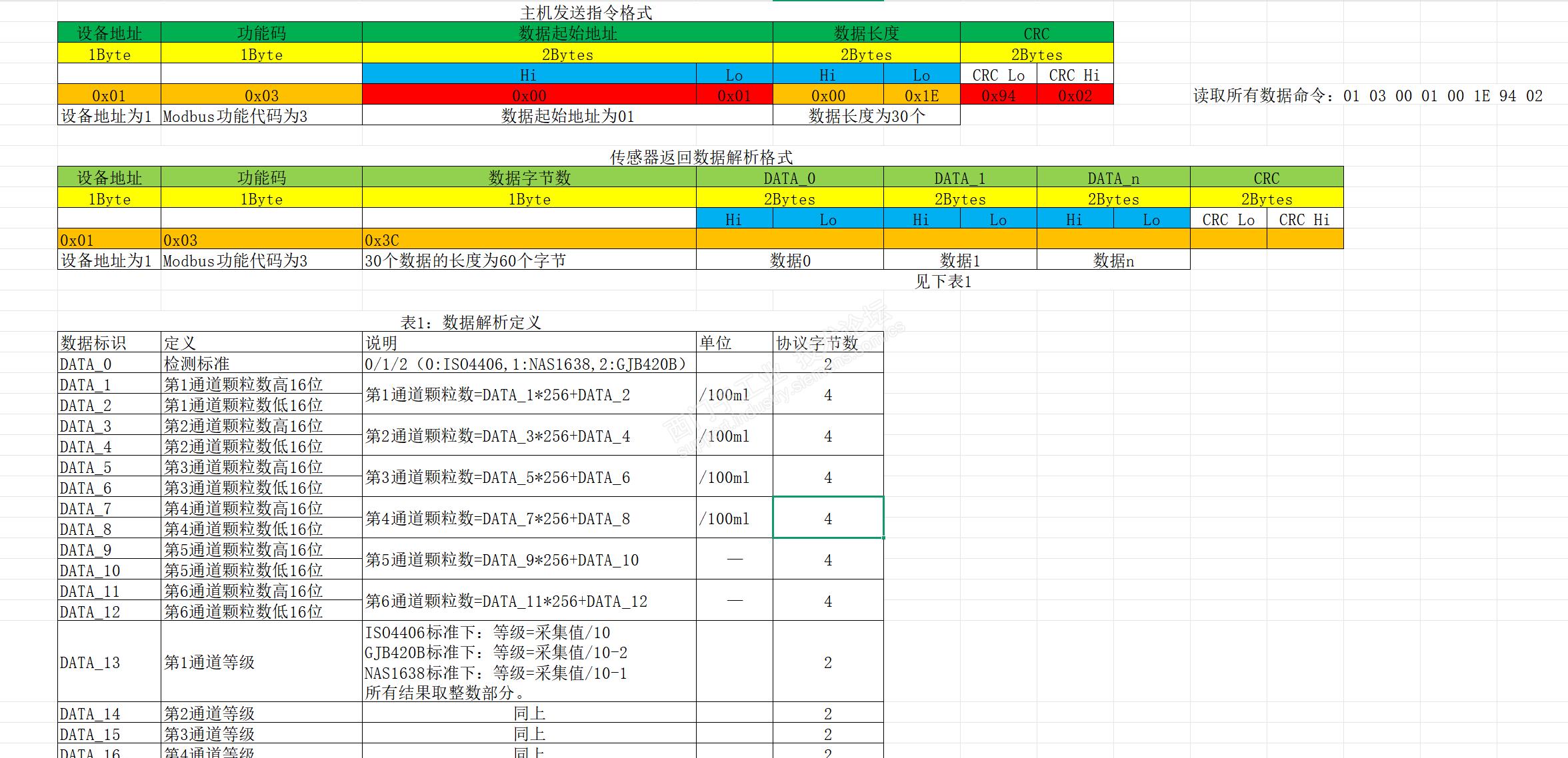

以下是引用yanxiao在2025-03-14 21:02:46的发言 >3楼
支持什么通讯协议?
设备地址,还是数据地址?
这是厂家发的通讯协议
