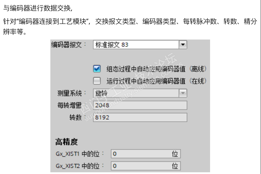

参考下:https://support.industry.siemens.com/cs/document/109794246/%E5%B7%A5%E8%89%BA%E5%AF%B9%E8%B1%A1%E2%80%9Cpositioning-axis%E2%80%9D%E4%B8%AD%E7%BC%96%E7%A0%81%E5%99%A8%E7%9A%84%E7%BB%84%E6%80%81%E5%92%8C%E9%85%8D%E7%BD%AE?dti=0&lc=zh-CN
