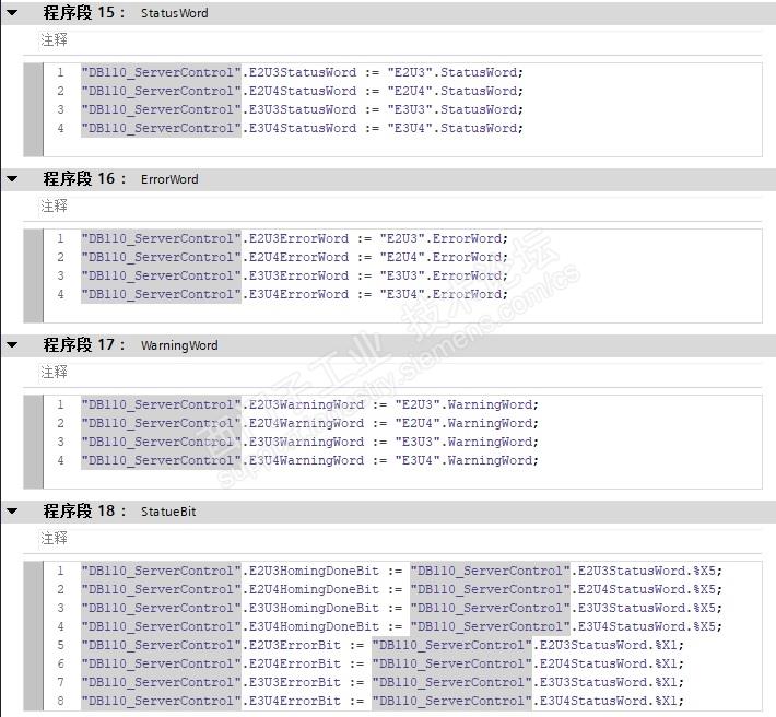

回复:各位大佬好,为什么S7-1200组态的工艺轴有StatusBits, 而S7-1500工艺轴没有呢?
mxl03230707
注册时间:2021-06-04
发布于 2025-03-17 18:31:35
4楼
以下是引用hhyx9在2025-03-17 15:49:27的发言 >3楼
可以用SCL写自己读
大佬,我好像组态有点问题,statusword和errorword都没有
