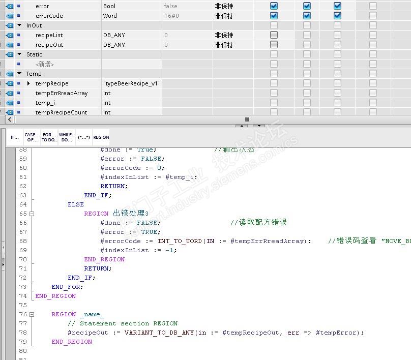

第一步将inout变量recipeOut的DB_ANY数据类型转化为Variant数据类型,并存到临时变量tempRecipeOut中
程序的最后再转换输出给recipeOut变量
我的想法是报错原因是临时变量tempRecipeOut没有储存所要指向的变量的地址信息不知道想法是否正确欢迎指正;
