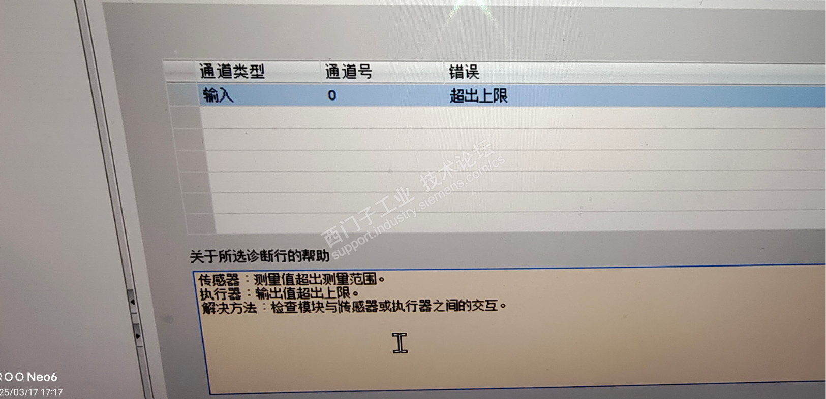

模拟量模块报错,检查模块与传感器或执行器之间的交互。气压传感器是电流4-20ma输出模式,上个工程师配置组态成电压采集,个别模块满量程。昨天全部改成电流采集后模块报错检查模块与传感器或执行器之间的交互。三个模拟量模块就中间一个报警,8个通道全红,改回电压模式还是报错。是不是模拟量模块坏了。6ES7 231-4HF32-0XB0     SM 1231 AI8    把二号模块的0通道线路拆了还是报错
