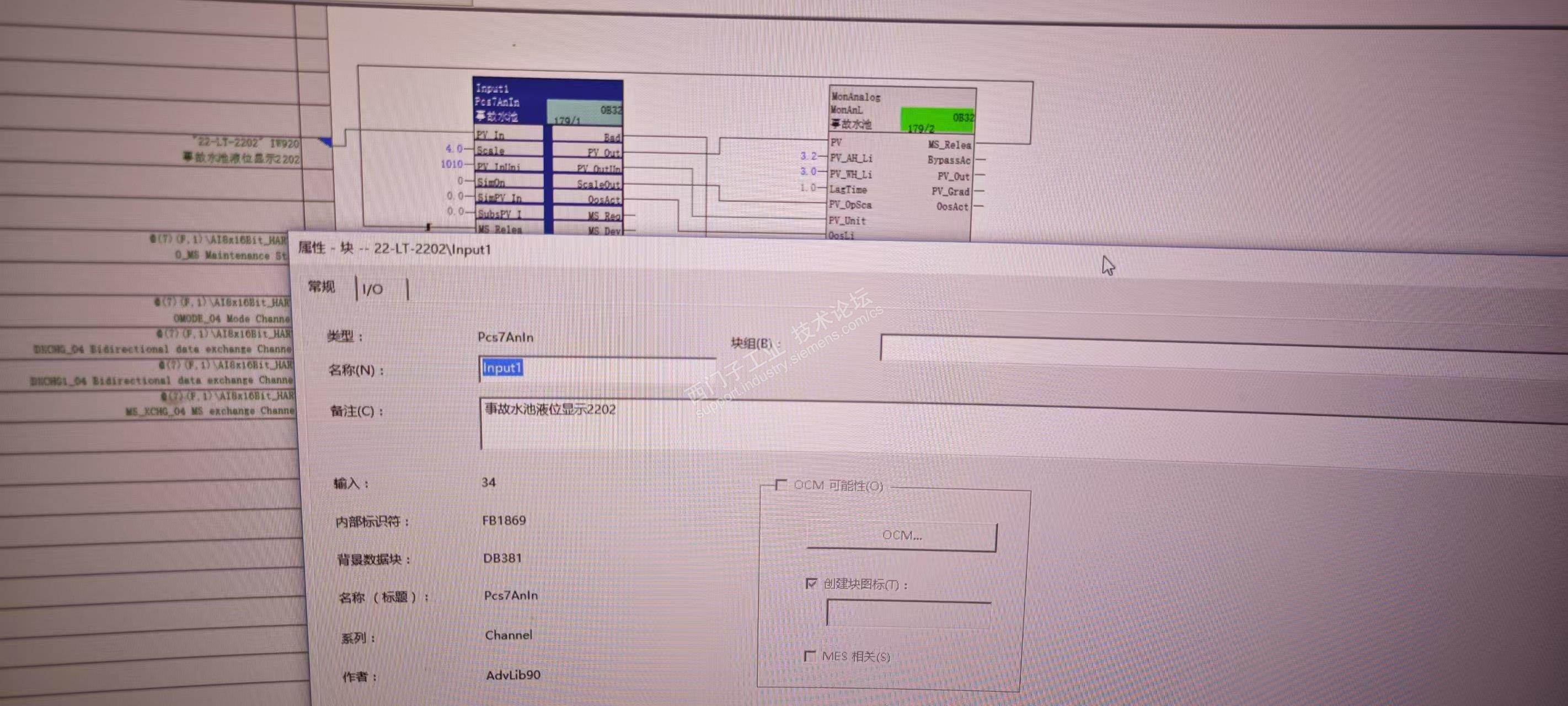

回复:pcs7如何更改上述点位描述啊

找到这个对应的cfc块点进去,里面的备注就是wincc的显示,修改这个就行。上图
