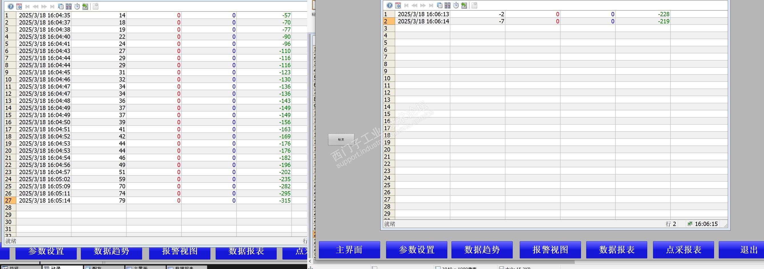

请问博图wincc professional V17表格视图里做点采的数据,采集中数据突然丢失了?
1029
2025-03-18 21:05:08
请教一下,我在博图wincc professional V17里,做了一组数据记录-周期存,里面放了4个变量,采集模式选的是‘必要时’,触发变量选的是‘上位触发’DB1.DBX216.0,在点采报表画面里的表格视图的数值列里新建了4个列,数据源是数据记录-周期存里的4个变量;然后在表格视图旁边做了个‘触发’按钮,事件选择单击取反位‘上位触发’DB1.DBX216.0,然后激活画面,点击一下按钮采集一次数据;原本很正常,如图1左侧图形所示。但采集到27个数据后,继续点击,采集的数据就突然减少为2个,前面的数据都丢失了,如图1右侧图形所示。不清楚为什么。
 我重新激活组态测试了一遍,发现采集了17个变量,继续采集一次,12到17行的数据丢失了;再采集一次,7到12行的数据也丢失了,如图2所示。为什么会有采集数据丢失呢?
