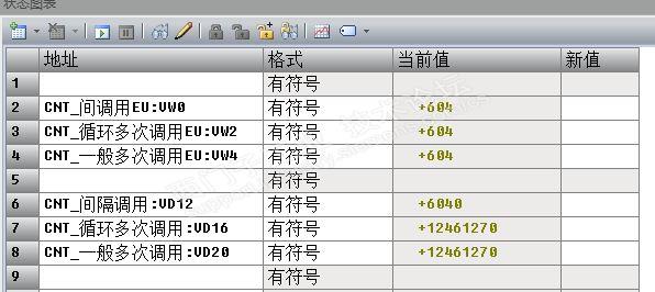

许多人谈到边沿指令,就和“周期”“扫描周期”相关联,我写的这一段实验程序可以证明,边沿指令和周期无关。
我要达到的预期目的:
1、一个边沿指令,只能服务一个取沿对象,不能为多个取沿对象共享。
2、边沿指令,和周期、扫描周期等时间概念无关,只与 扫描 行为有关。
3、边沿指令放在子程序中,与在主程序中的行为表现是相同的。在中断程序中也是一样的。
4、一个扫描周期内,子程序被 间隔调用,多次调用,均不会影响 边沿指令的行为,以及输出结果。
STL形式的程序

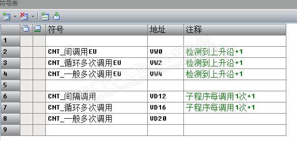

LD     #取沿对象:L0.0
EU
INCW   CNT_间调用EU:VW0            // 检测到上升沿+1
LD     Always_On:SM0.0
INCD   CNT_间隔调用:VD12           // 每调用一次+1
三、子程序:循环多次调用:SBR1
LD     #取沿对象:L0.0
EU
INCW   CNT_循环多次调用EU:VW2      // 检测到上升沿+1
LD     Always_On:SM0.0
INCD   CNT_循环多次调用:VD16       // 每调用一次+1
四、子程序:一般多次调用:SBR2
LD     #取沿对象:L0.0
EU
INCW   CNT_一般多次调用EU:VW4      // 检测到上升沿+1
LD     Always_On:SM0.0
INCD   CNT_一般多次调用:VD20       // 每调用一次+1
五、变量定义:
六、状态监视结果:
