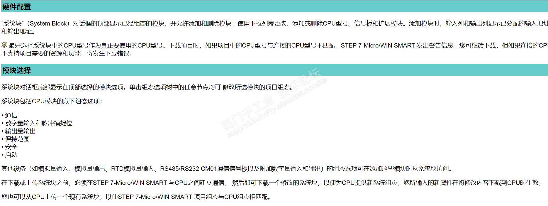

首先得添加组态,组态了吗。组态下载到PLC了吗。
搜索不到是什么意思,表达清楚一些。
