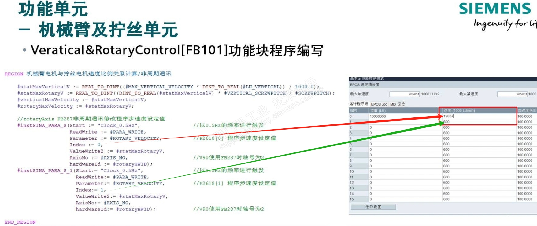

运行程序段速度给定(拧丝轴)
488
2025-03-21 09:52:51
拧丝电机在运行过程中(按视频课程):
1st stage:
            正向运行(速度与机械臂匹配,对应P2618[0]),拧紧螺丝,达到固定停止点。
2nd stage(退出运行到固定停止点功能):
            反向运行(对应速度P2618[1],实际值为0)。
            但是此时P2618[1]:=#statMaxRotaryV,从上面程序可看出,这个静态变量值是一个常数,不是0
 另外,1)traversing block中的step1,位置设定值设置多少合适?
           2)这段程序是在OB1中调用?还是在OB30(其他时间循环中调用)?
