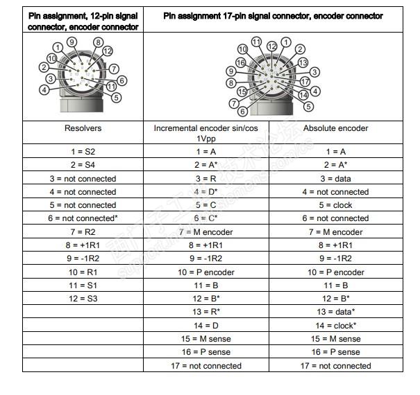

以下是引用lranbing在2025-03-21 12:58:55的发言 >3楼
参考一下吧
樓上配圖發言精佩!
