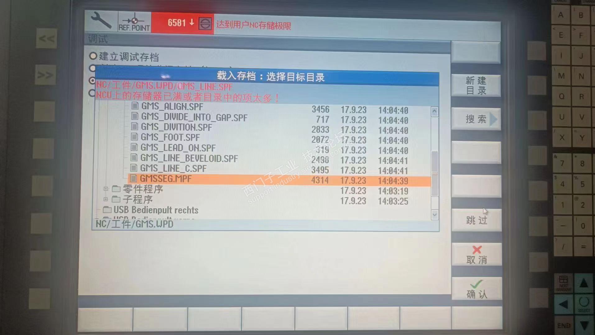

最近有些网友问关于西门子数控系统内存不足的报警问题,报警图片如下
可以尝试以下方法

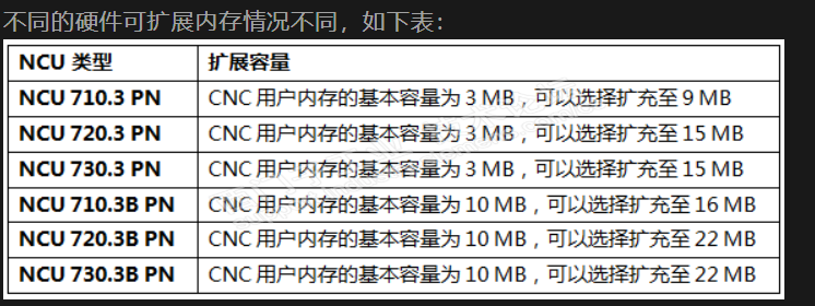

如果以上常规方式报警依旧,需要购买西门子的授权来扩展NC内存步骤如下
二、参数与配置调整
内存授权每份多少,是根据NCU的硬件类型相关的,购买NC内存授权后,再进行以下参数配置
