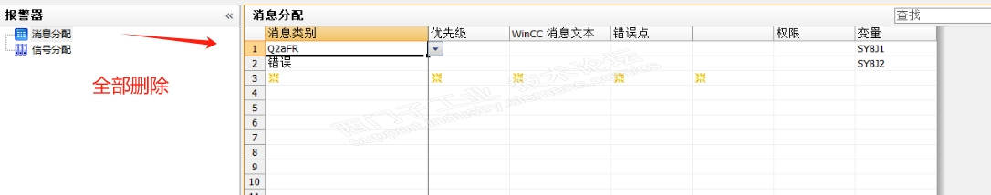

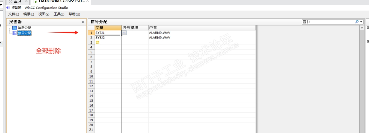

分享:旧项目wincc5.2升级wincc7.5升级后WINCC声音不响,解决办法。

然后在重新配置一下。虽然我不知道为什么好使,但是声音报警正常了。
