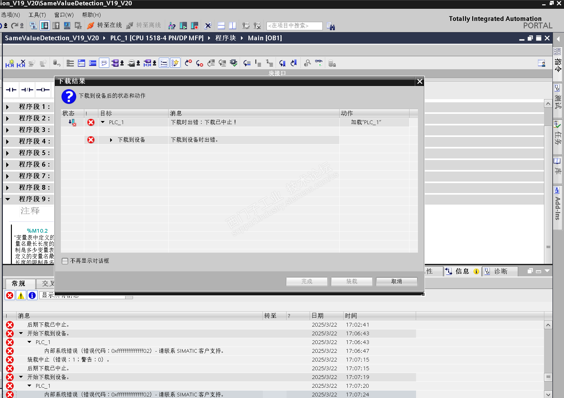

回复:博图创建的变量显示无效
'Razor
    3611
    47
    241
注册时间:2008-03-31
发布于 2025-03-22 18:06:50
2楼

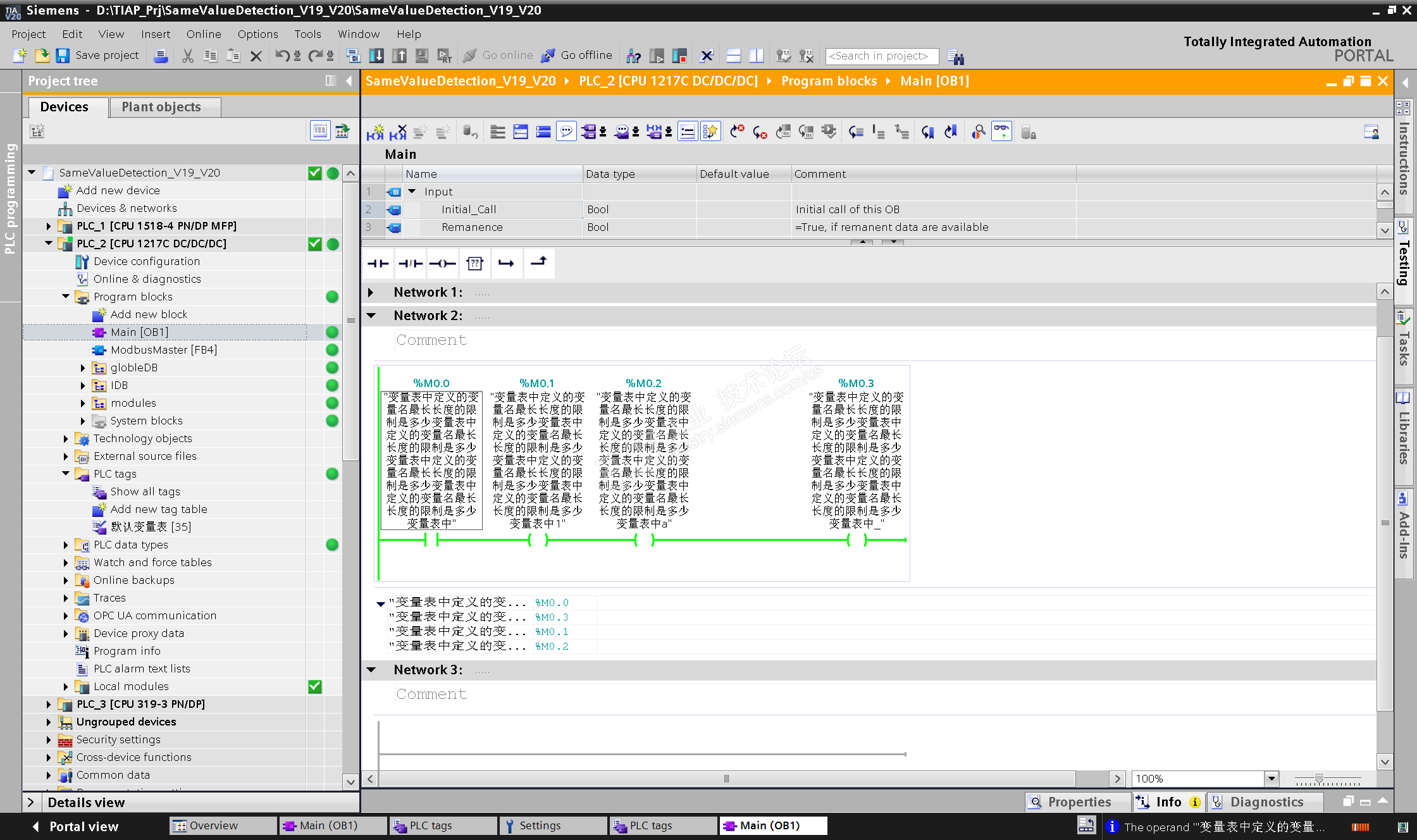

应该和使用的PLC硬件型号和TIA Portal软件版本有关系吧。
手头没有硬件,使用电脑和PLCSIM虚拟试验了一下,windows11,64位系统,TIA Portal V20 Upd1,当变量符号名超过84个汉字时,编译无错误,但是使用PLCSIM仿真下载时提示:“内部系统错误,0xffffffffffffff02”,符号名最多支持84个汉字+1个符号(拉丁字母/阿拉伯数字/下划线),否则下载失败报错。
