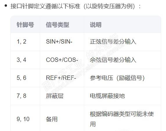

参考以下的图吧。
611U驱动器的控制模块(如 6SN1118-xxxxxx)提供 X411/X412 接口,用于连接电机编码器信号
光电编码器接口
