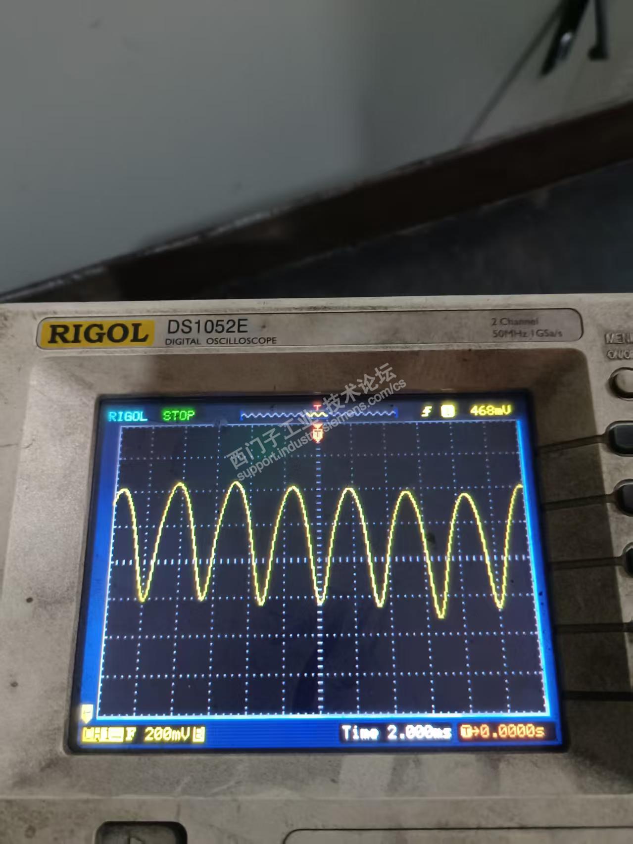

以下是引用浮萍dg在2025-03-23 21:44:04的发言 >7楼
有个机组12,13端子的波形是6个馒头波,如下图。
如果电感量大,导通角大,这样的波形正常。
