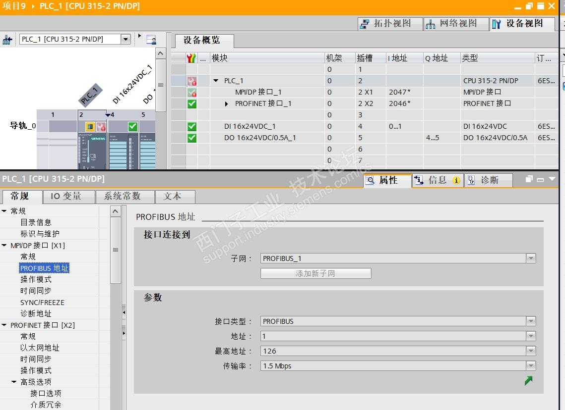

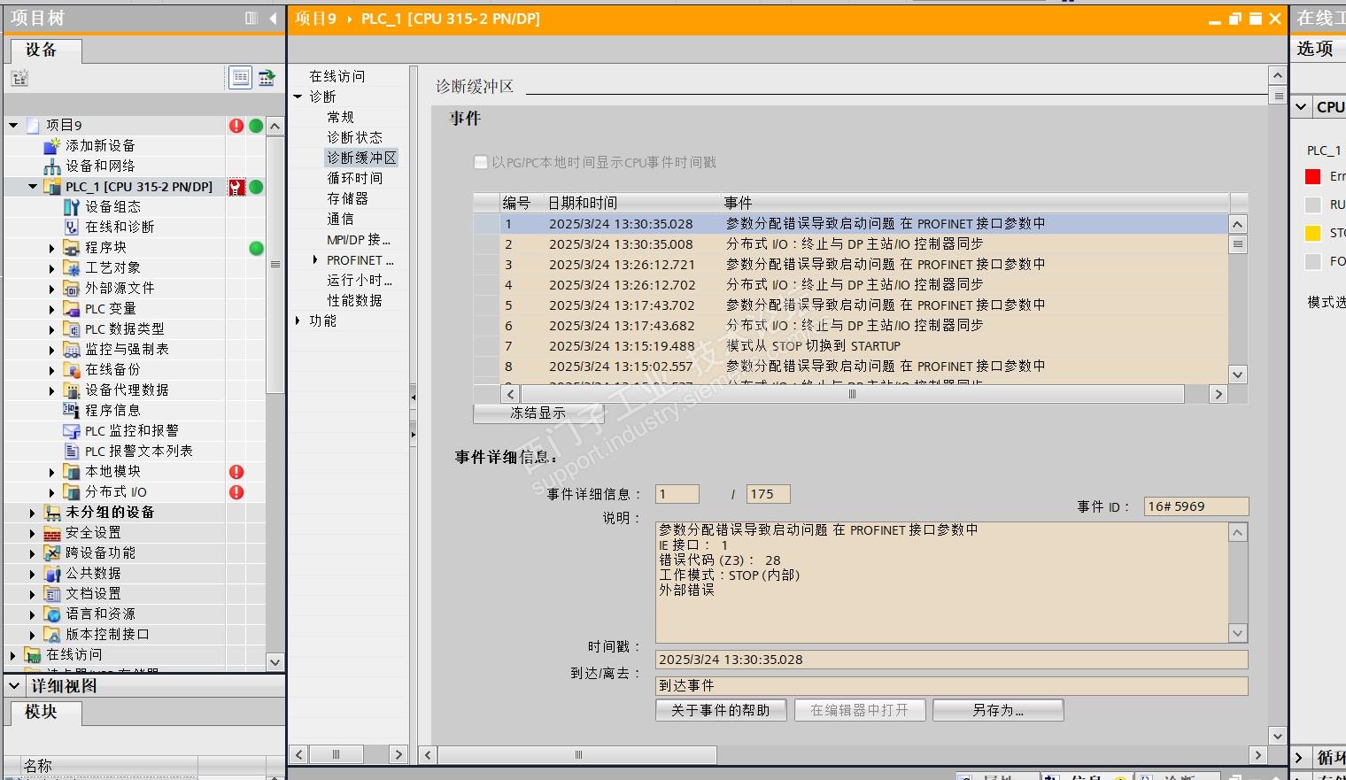

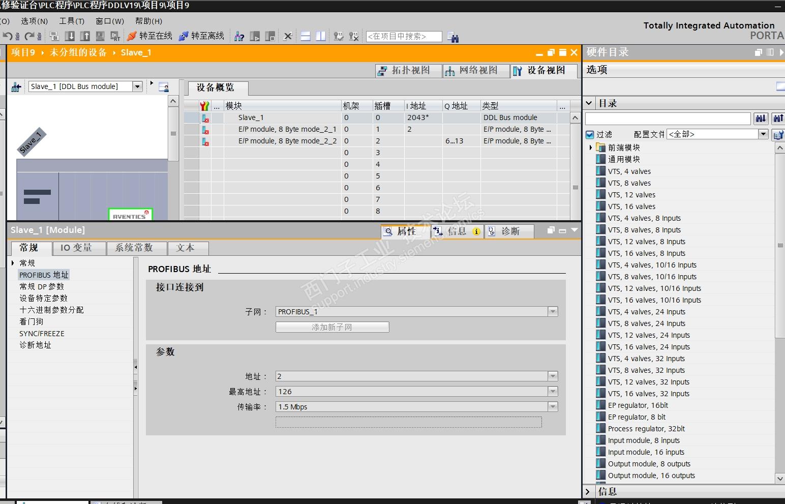

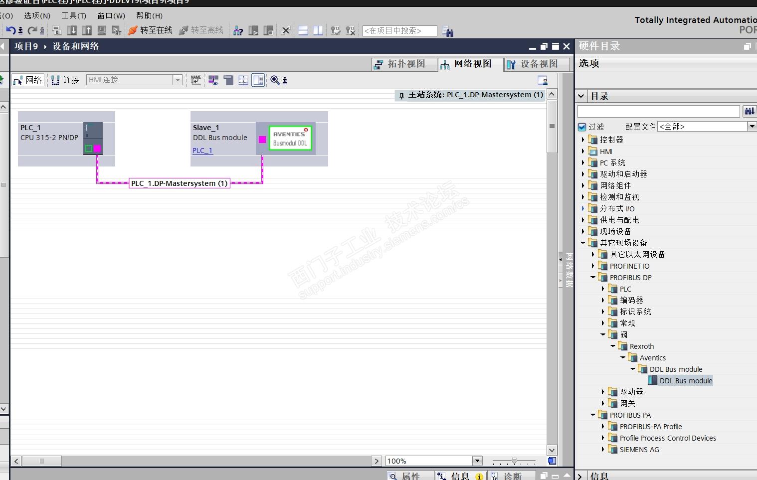

我使用s7-300 315PN/DP CPU和aventics的独立式耦合器进行组态,耦合器的esd文件从艾默生官网下载,CPU的DP站号为1,耦合器的站号为2,耦合器的设备概览从esd硬件设备拖入,组态一直报错
