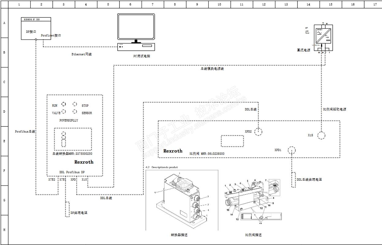

独立耦合器的订货号为3375000250,基本的电气概览如下,耦合器的终端电阻我用B型5pin插头出来,直接接的DB9插头电缆并把  首尾的电阻拨到ON,
