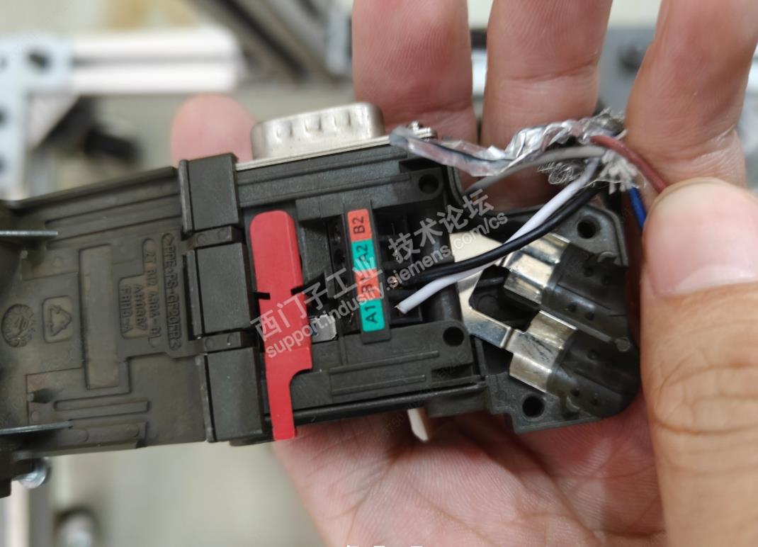

回复:S7-300系列通过profibus-dp总线与aventics独立耦合器组态报错!求帮助!
末尾有点稀

M12带220欧的预铸终端电阻没有,从m12预铸插头出来直接接到西门子DB9插头并打到ON
