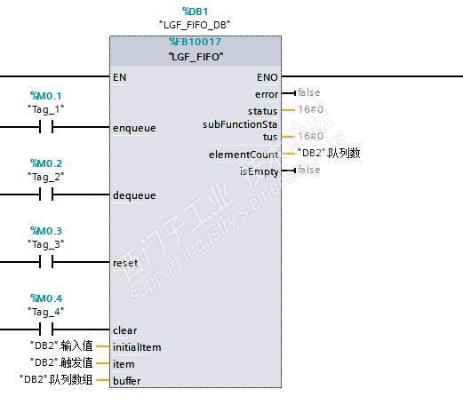

确实是你说的那样,数组清零的值不会前移,所以我写了个出栈后数组移位程序,判断出栈队列数大于1时,且第一个队列数是0的时候,队列数组前移,但是发现个问题,后面的都还好,只要队列数等于2的时候,就有点问题,可能是我程序写的不对
多测试了几次其实不会自动前移也无所谓, 当数组满了,会自动填充到前面出栈为0的
空数组里面
以下是引用仅此微风在2025-03-11 16:32:13的发言 >13楼:你先建一个数组给buf...
引用13楼详细内容:

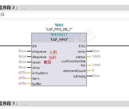

你先建一个数组给buffer,然后将你要存放的值给item,再给enqueue一个上升沿信号,就会加入到buffer数组里,如果 你要出列,item的值就代表输出的值。我好像记得这个不咋好用,如果出列,buffer数组里面的值不会自动前移,只会首个元素变为0,也可能我没摸透~
以下是引用偶阵雨在2025-03-11 16:06:21的发言 >12楼:这个FIFO功能块...
引用12楼详细内容:
这个FIFO功能块有人用过吗,左边下面三个变量到底怎么用啊,试了几种都报错,说与数据类型不符合
其实与其强行用这个不咋好用的FIFO,不如自己写一个自己专属的FIFO,逻辑非常简单,我后面自己写了一个玩玩,公司电脑有水印,就不截图了,建议你自己写一个FIFO然后建一个料仓的UDT,把问题分解一下,就非常简单了。
