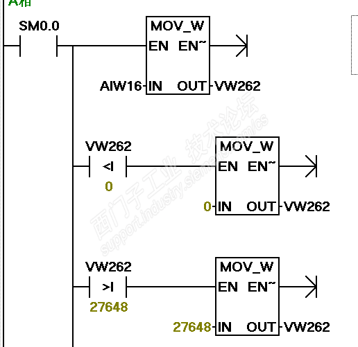

超量程是超过上限还是对于下限?增加判断,上限、下限自己设置
举例:
