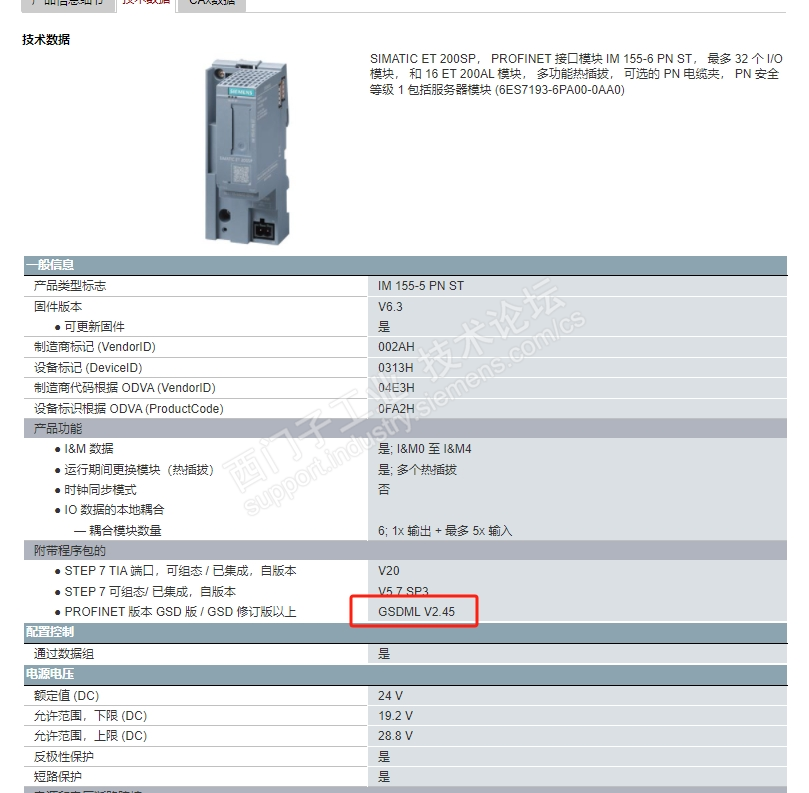

可以通过V2.45的GSD组态:
在这个链接下载:
https://support.industry.siemens.com/cs/cn/zh/view/57138621
