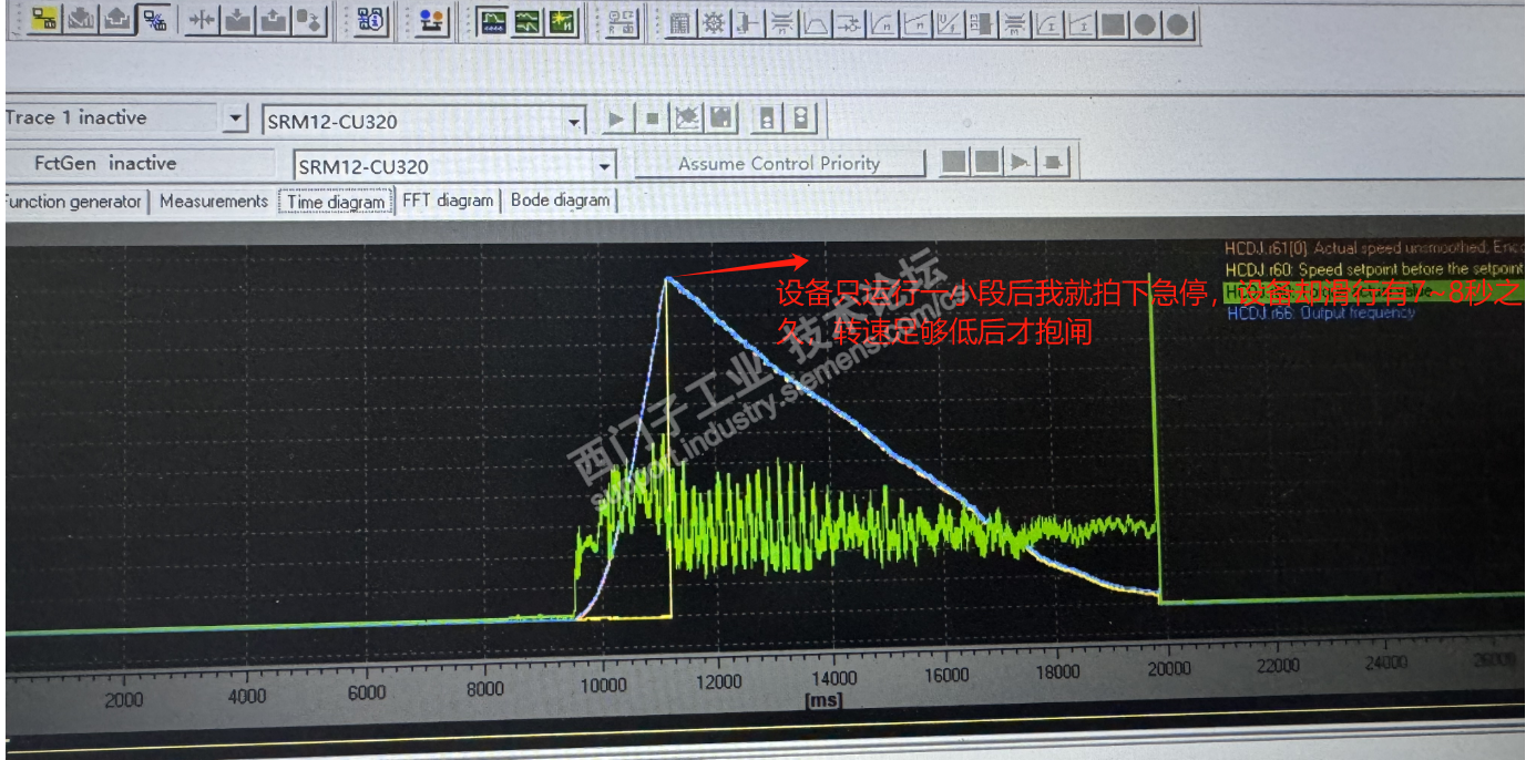

以下是引用Luffy.G在2025-03-25 21:00:39的发言 >2楼
监控过电机失控时电机按下急停后未产生反向扭矩
看这个曲线,你拍下急停,实际速度是跟随着设定值的,这个会不会是OFF3的斜坡时间设置的有问题?
感觉是给定这一块出的问题
