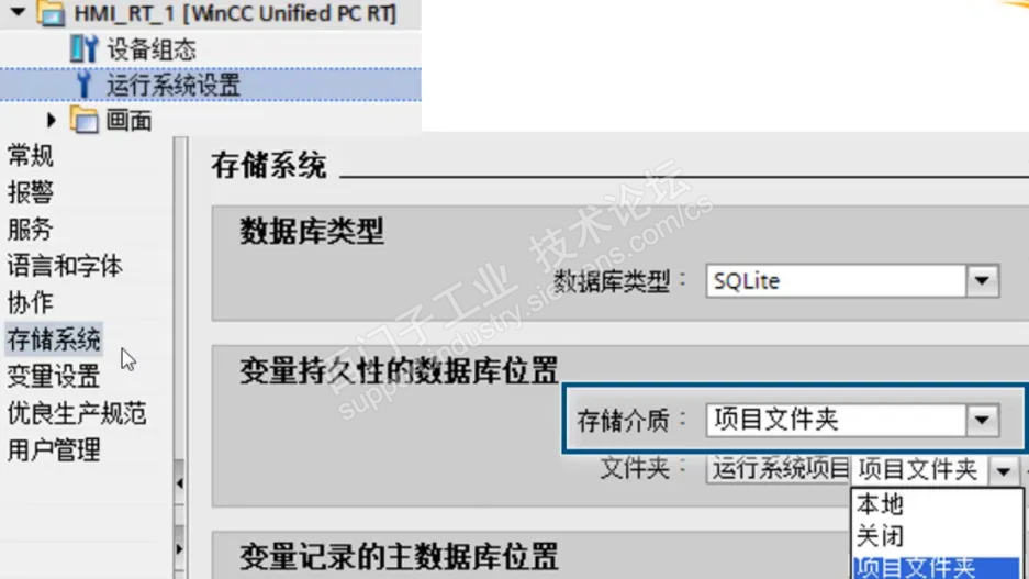

    ⅰ. 内部变量:一般是只在WinCC内部使用的变量。内部变量可以在属性里面勾选上保持后,退出运行系统之后,变量值可以保持,再次启动后,内部变量就会自动恢复到退出之前的数值。数据保持的位置可以进行设置,保持存储的数据库,在运行系统设置-->存储系统里面可以设置,一般情况下都保持到项目文件夹内。

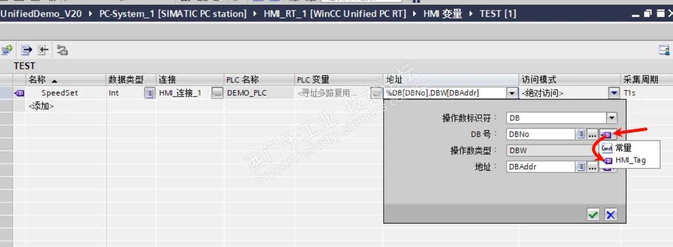

  a. 绝对地址寻址方式:可以直接把数据块编号,对应的绝对地址使用内部变量进行简介寻址,改变其地址来实现多路复用的功能。创建这种方式的寻址方式的时候,根据需要输出变量名称和数据类型、要连接的PLC,然后访问模式选择绝对访问,在地址属性点击下拉框,在DB号和地址属性里面,点击最右边的那个按钮选择HMI_Tag,然后选择对应的变量,这个变量内部外部变量都可以。如果是I、M、Q类型的地址,那只在地址栏里面选择就可以了。
如果是布尔类型的变量,就需要填写地址和位号对应的属性。

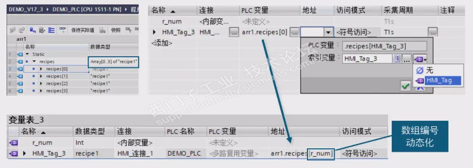

  b. 符号寻址方式:只能使用数组类型的变量,通过间接改变数组下标来实现多路复用,这个方式只适合符号寻址的变量。

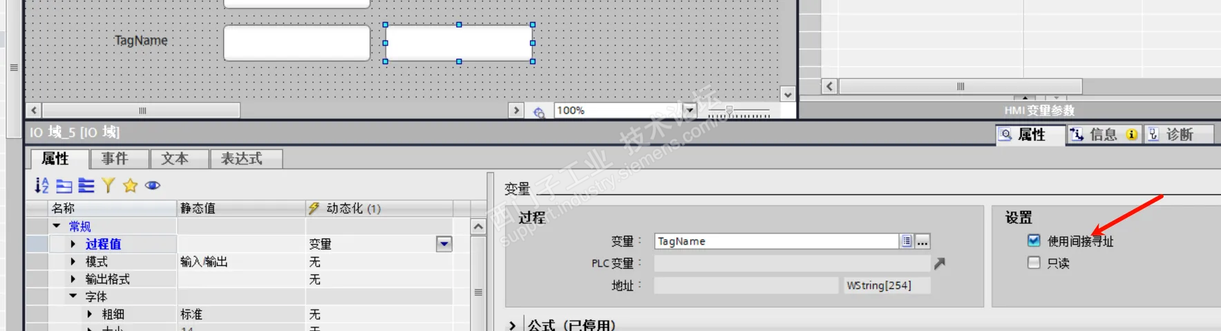

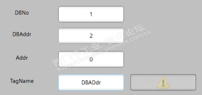

  c. 启用间接寻址:使用内部变量存储变量名称,给这间接寻址的变量赋值不同的变量字符串,这个字符串就代表变量的名称。这个设置一般是在画面对象连接变量的地方,比如IO域,在设置里面当你勾选上使用间接寻址之后,这个IO显示的内容就是变量值对应的变量的值。
输入的字符串要注意字母的大小写要和变量一样,要不然会不能正确显示,这应该也是JavaScript语言的特性决定的。
