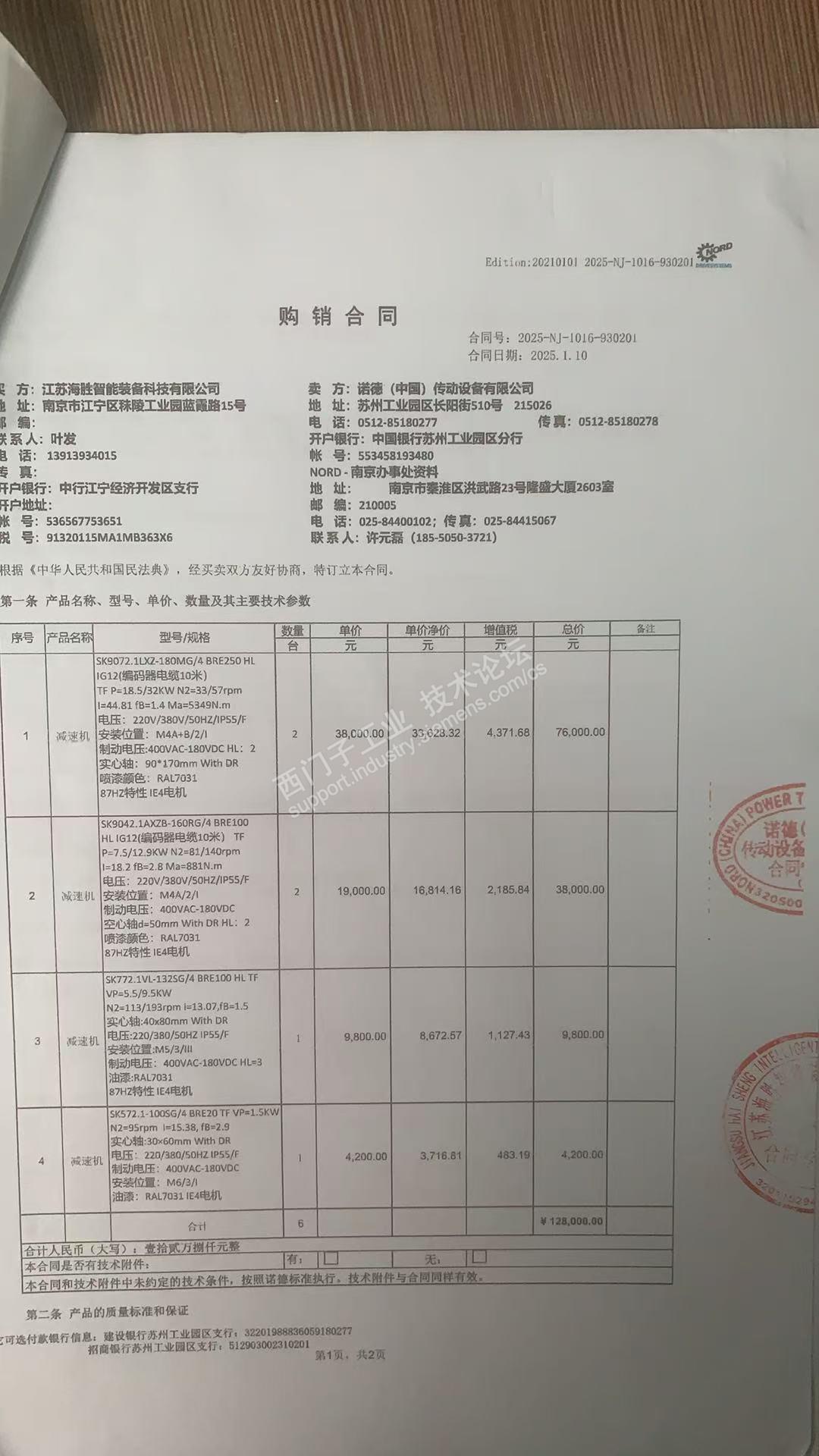

如图,第一个是升降电机的减速机,电机采用的是具有87HZ特性的,50HZ时是18.5KW,87HZ时是32KW,厂家说87HZ时,额定电流60A.我的问题是选用多大功率的变频器?是37KW的还是45KW的变频器。
如果选用45KW的变频器,那直接选个32KW50HZ的普通电机不行吗?为什么还要选个87HZ的?
