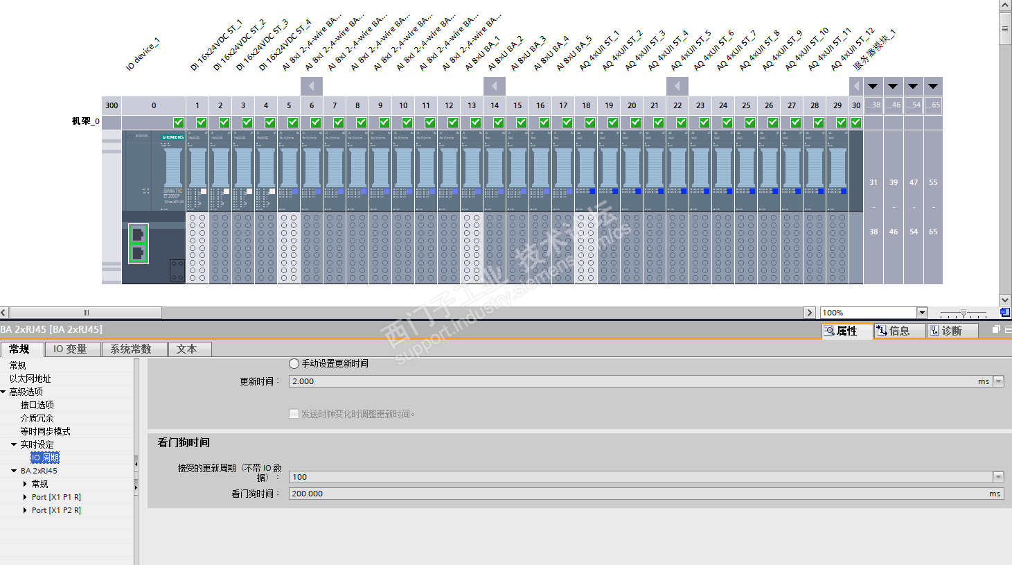

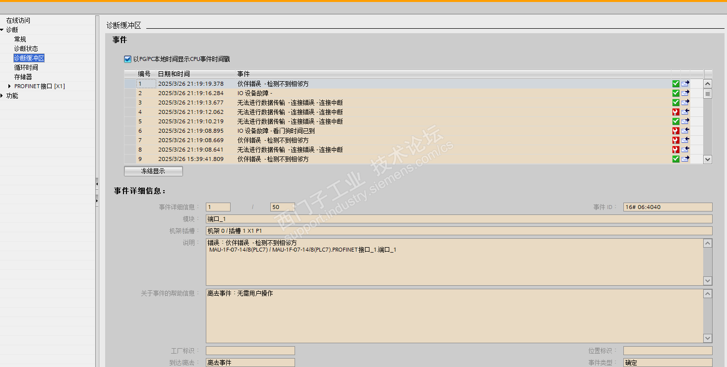

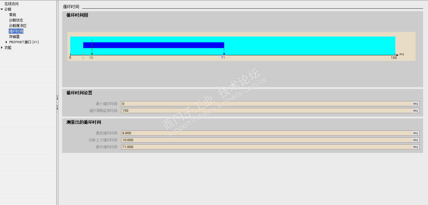

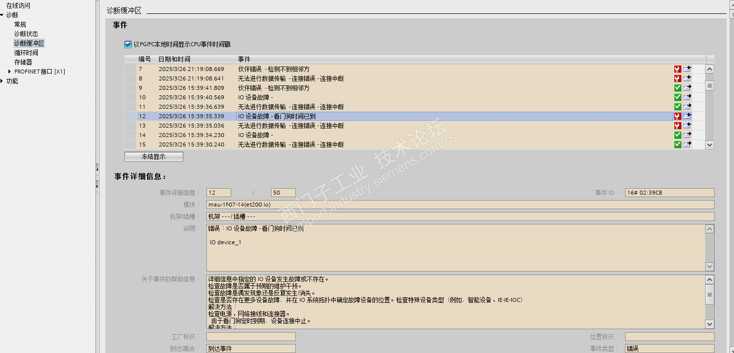

       在一台自控柜内,1214C与一台ET200SP通过交换机通讯,会在不特定地的时间内出现IO设备故障-看门狗时间已到的问题,并且会在数秒内恢复正常,这样直接会导致接在扩展模块通道上的阀门关闭,传感器数据归零,数秒后又恢复。现场已处理的方案有:1更换六类网线 2更改ET200SP的看门狗时间为200ms 都无法彻底解决这个问题,后面直接让CPU与接口模块直连,还是会出现这种问题,还出现了更严重的问题,直接导致CPU报故障,彻底与接口模式无法连接,连下程序都失败,断电重启都没用,最后把直连网线拔掉插入到交换机上才恢复。恢复后还是会出现IO设备故障-看门狗时间已到。自控柜内只有电源线是220V的,没有其他强电干扰,网口也不存在接触不良的问题,交换机用的千兆工业导轨式交换机,柜内还有一台触摸屏,和接入局域网的网线。
      现场有7台这样的自控柜,之前有4台会出现这样的问题,通过更换网线和改看门狗时间,还是有2台会频繁出现这样的问题,另外2台已有数月是正常的。
