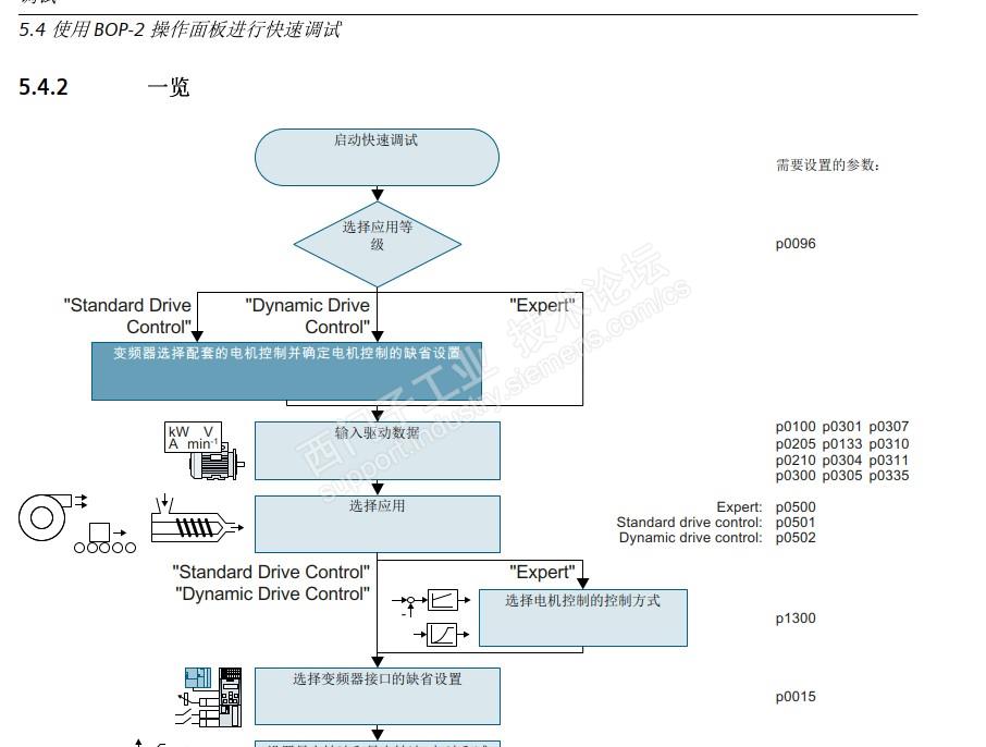

回复:西门子G120XA, 315KW变频器P205参数无法修改!
碧海游侠
    10
注册时间:2016-11-02
发布于 2025-03-27 17:12:39
先修改P10=1,然后再修改试试?修改完了再P10=0。
或者启动快速调试界面,按照步骤来设置参数。
