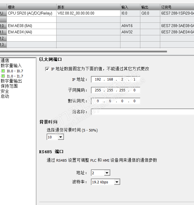

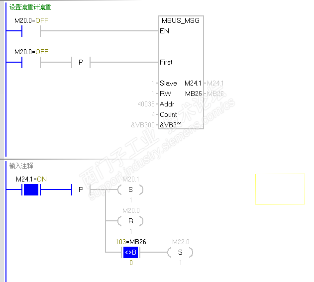

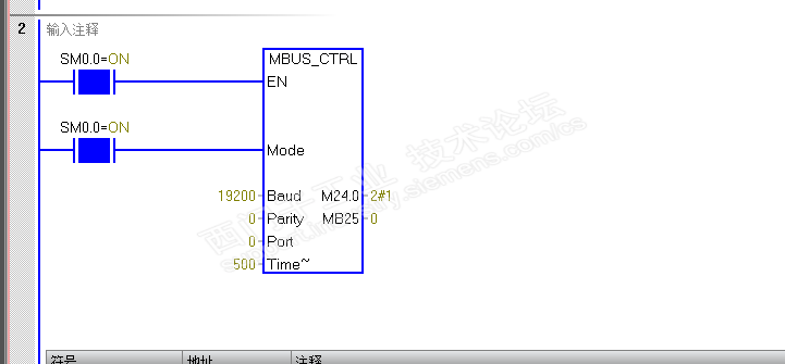

内容如下。。。。。
200smart做rtu通讯,msg报警103具体是哪里问题? 已锁定
