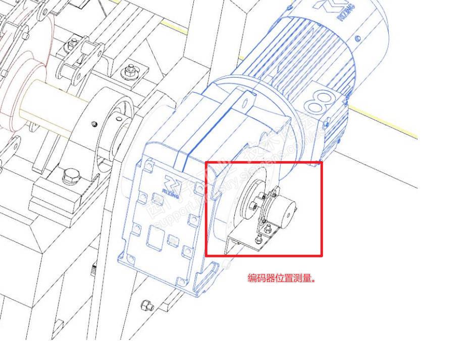

  我接到维修信息,到现场观察,明显发现链在运行过程中没有减速定位的过程,难道是那个工作参数没有设置正确或者无意错误设置工作参数造成工作异常?返回办公室拿来笔记本在线监控,发现该链确实没有减速运行的时间,链在高速运行数据还没有到达减速位置时,全程的数据基本已经到了,相当于减速距离没有足够工作空间。再监控该设备的另外一根链条的运行,大概有3S左右时间的减速过程。基本同样的控制程序,这么会造成这个结果?编码器前几天支架断裂过,同事已经应急修理过,驱动链变速器与编码器的连接部位,不可能存在滑动现象了的,图示:编码器与链驱动的连接方式。

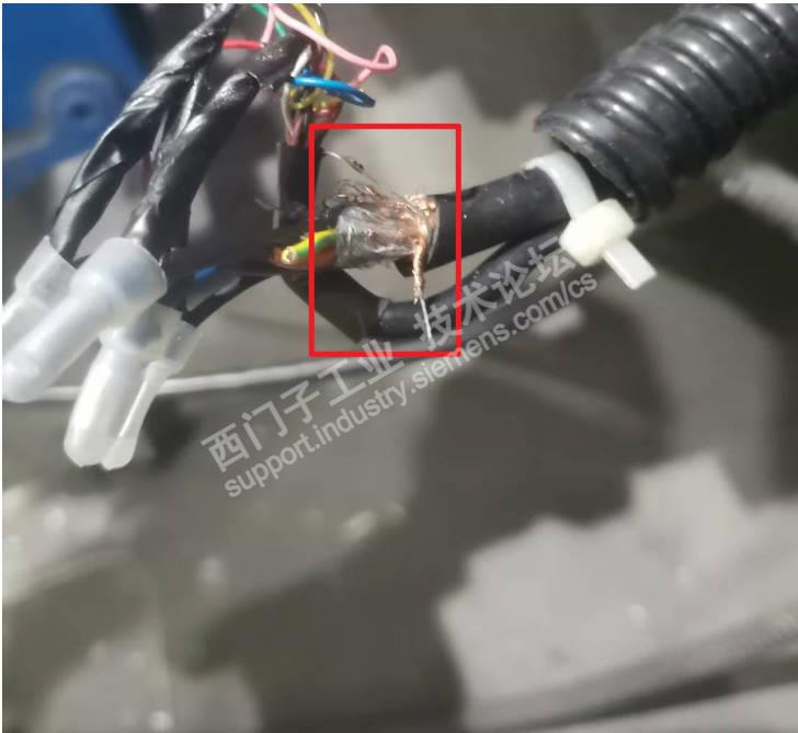

  一通与现场的编码器支架对接打孔处理后,新编码器器是安装好了,进入实际的测试,手动启动链运行,看链运行的距离数据在不断上升中,突然链数据停留在某一个值不动了,有情况。检查接线并没有断开,断开编码器的联轴器,手动旋转编码器此时数据没有递增,难道是编码器的本身问题?现场没有什么可以测试的器材,只能放弃新编码器的安装,将原编码器复原回装。在回装过程中脑子一直在想,这个测量是间隙性出现,属于偶发性问题,是否是电磁干扰有关?该设备运行已经有2年,最近也没有大型的设备添加安装,重新接线再检查,发现原来编码器的外层金属屏蔽层并没有连接,图示:
重新连接试机正常,在线监控看关联控制程序,运行正常,也只能暂时这样处理了。
  心心念念的惦记了一个晚上,第2天上班,第一时间看维修信息反馈,没有该链故障的信息。发信息给晚上当班的操作人员,反馈说晚上工作一直正常,正好需要到现场去办理其它事情,到现场与上班的值班操作人员交流,他说接班后一直正常,没有出现过链运行距离超设置值的问题,只能等待继续观察了,此。到目前为止的判断,是编码器可能受电磁干扰的原因,待继续观察。
