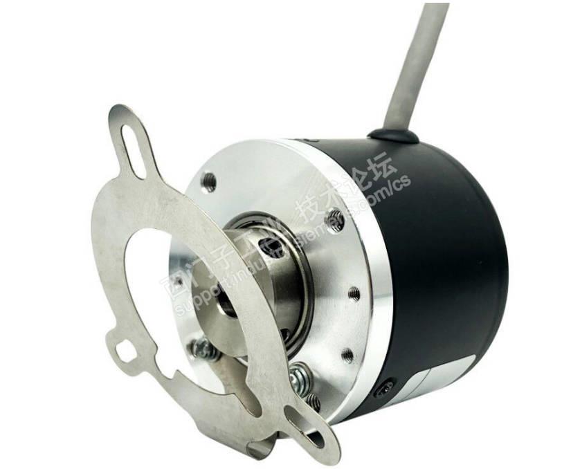

以下是引用sueyishui在2025-03-29 16:26:51的发言 >16楼
这个改装没太懂的,能有照片吗?
以下是引用WWCWWC在2025-03-29 10:10:19的发言 >8楼:编码器用联轴器,同...
引用8楼详细内容:
编码器用联轴器,同心度要求非常高,对安装人员的安装技能非常高。
  该款宜科编码器的同心孔方式,变速器自己加工一根轴,直接插到编码器轴芯,编码器本体再通过支架(金属钢片)连接到支架。设备制造上那根同心轴做的太浮夸,居然是电焊的轴,时间一长,如果安装同心度不好,编码器支架很容易断裂。
  我直接改装的,给编码器加了一根小轴,插在编码器同心圆孔上,然后用M8气管连接原轴,这样对同心度要求就明显降低了,这个方法我10多年前就一直在使用了,效果远比原装的联轴器要好,10多年使用下来,除了气管老化更换外,基本不担心这个联轴器问题,你也可以参考。
  这个方法也是我从平时维保疼苦中结累下来的,之前,我也一直使用原装的联轴器,但是,那种塑料类型的联轴器,总是使用一段时间后出现断裂问题,万般无奈之下,才想出这招的,不曾想这个方法挺管用的,由此,一旦断裂我就这样改装。
以下是引用莘莘学子在2025-03-29 08:50:05的发言 >7楼:连接编码器不是有联...
引用7楼详细内容:
连接编码器不是有联轴器啊,不断联轴器,断安装固定架了?不会出现这么不专业的事吧?
以下是引用WWCWWC在2025-03-28 15:12:41的发言 >2楼:我判断的理由:1)...
引用2楼详细内容:
我判断的理由:
1)先说安装问题,同一个厂房里面安装有相同的加热炉3台,类似编码器支架断裂的情况同期发生了2个,说明理论上说的同心度是存在问题的。其它位置目前不出现断裂并不能够说明是正常的;
2)驱动链确实靠近加热炉的出料炉门侧,温度确实有,但是,类似的应用并不算特例,属于正常范围内的应用;
  判断编码器器问题的理由是:该编码器支架读取的数据异常,检查发现编码器支架断裂,重新变更安装方式,使用一段时间后,减速位置又由明显变不明显,于是,我追加的减速脉冲的距离,使减速定位回归到或者接近到原来,偶然性的出现读取数据异常,我认为是编码器硬件的特性变化引起的为故障的主要原因。这个设备已经正常使用2年余,也是判断的另外一个依据,同样的设备,另一侧链测距编码器一直没有问题也从侧面说明了这个问题。
以下是引用莘莘学子在2025-03-28 14:54:57的发言 >1楼:编码器没那么容易...
引用1楼详细内容:
编码器没那么容易损坏,就是怕磁场干扰。
加热炉旁边不是温度很高?
原因的联轴器不耐用,我用M8的气管替代,编码器轴径是6mm的规格,其它规格也同样处理。
