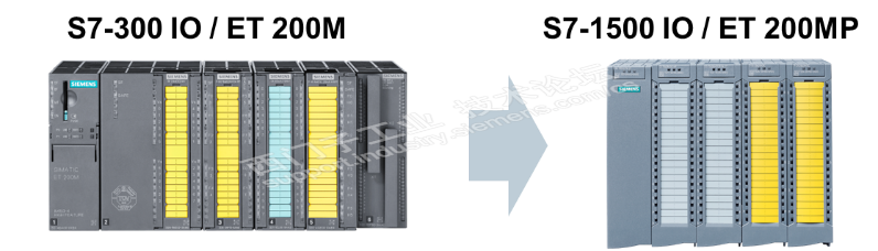

移植的必要性
随着S7-300的退市,I/O模块备件的价格在逐年提高,可能再过几年只能进行返厂维修替换了。这些模块不但应用于S7-300中,而且还大量作为分布式I/O站点ET200M应用于S7-400系统中,尤其在一些钢铁行业、橡胶轮胎行业,S7-300/400控制系统工作时间都超过了20年还在正常工作,但是PLC模块的故障风险也在逐步积累,所以项目的移植势在必行!
S7-300/400项目移植主要有2种方式:
1、项目中带有多个分布式I/O站点,例如ET200M和ET200S。可利用项目改造的时间比较短也比较分散。使用小步快跑的方式逐步替换原有I/O站点,最后再替换CPU,这样做的好处就是每次改动小,风险可控,但是施工周期比较长,成本也会增加。
2、整体移植,CPU、I/O、电缆、HMI以及控制柜全部替换,好处就是长痛不如短痛,大干几天,后续就可以正常运行了,移植周期短,减少设备停产带来的效益下降。但是作为项目移植的工程师前期要做大量的系统风险分析、哪些模块可以替换,哪些地方需要改变程序等等,现场调试大部分就是安装控制柜、接线、打点,几乎没有程序调试时间,而且不可回退,风险不可控。

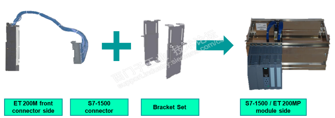

分布式站点和I/O模块的替换

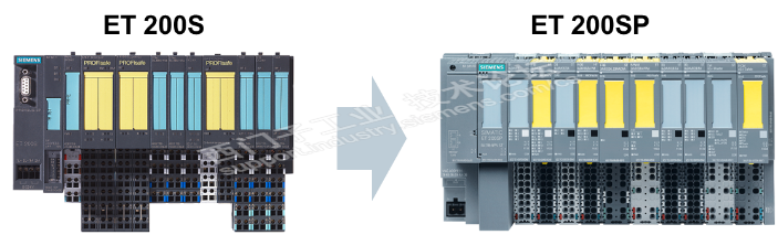

无论是哪种方式,分布式I/O站点和模块的替换必不可少。目前使用的分布式I/O类型主要有ET200M和ET200S,考虑到安装的尺寸和模块的匹配度,使用ET200MP替换ET200M,使用ET200SP替换ET200S是最适合的方案。
由于ET200M和ET200MP模块都带有前连接器,考虑到接线的便利性,可以使用适配器将ET200M I/O模块的接线快速连接到ET200MP I/O模块上。
模块替换大体的原则就是I/O点数、连接的传感器类型匹配就可以了,如果不能使用接线适配器,只能重新接线了。
