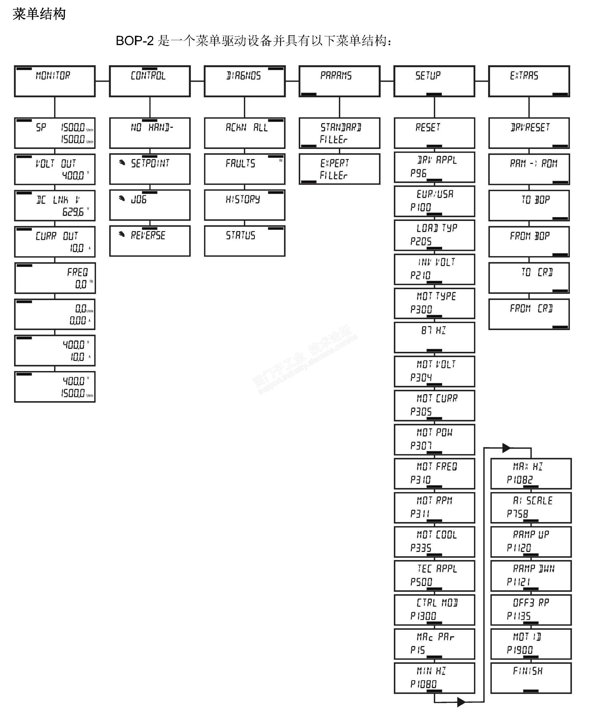

楼主这是采用的文字描述的BOP-2操作。说明书里是图形化的操作说明。图形化的说明更具有全局概念。
看图可以一揽全局。每一步操作尽收眼底。文字描述,只能是有一说一。仅看当前。
