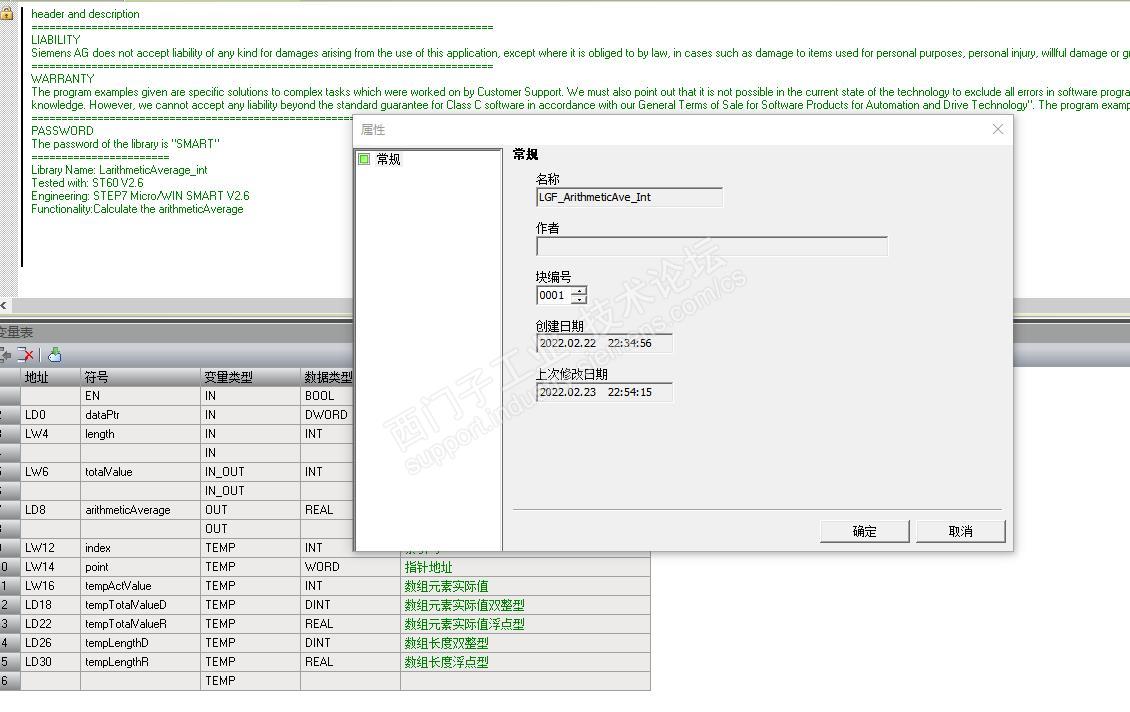

以下是引用超级超级大大大番茄在2025-03-31 14:05:26的发言 >13楼
打开smart软件后点击”库“的”打开文件夹“,将库文件放置在这个文件夹,就可以输入密码了
如果是右击smart软件”打开文件所在位置“的”Standard Libs“文件夹,则不可以输密码
以下是引用为修修为在2025-03-28 15:45:57的发言 >12楼:刚才测试了一下,自...
引用12楼详细内容:
刚才测试了一下,自己加密的子程序,可以显示保护选项,导入的库不能显示保护选项。应该是V02.08.02.01_00.03版本所致。
以下是引用阳春节拍在2025-03-28 08:13:21的发言 >10楼:注释里已经给出密码...
引用10楼详细内容:
注释里已经给出密码了,你属性里是怎么做到没有输入密码的地方的?
以下是引用为修修为在2025-03-27 21:33:22的发言 >9楼:右键属性里没有保...
引用9楼详细内容:
右键属性里没有保护选项。
哦?还有这个区别,确实是打开安装位置放进去的,没有在软件内操作。
