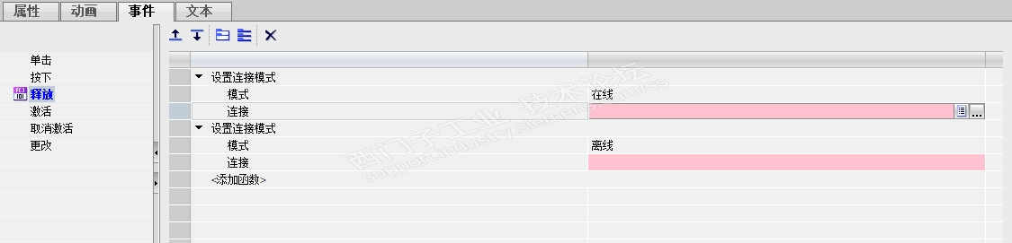

回复:1200需要带21个KTP900触摸屏,我这样子可以实现吗?
AutomationShow
    144
注册时间:2018-06-16
发布于 2025-04-01 21:54:33
21楼
看是否需要同时在线,如果不需要这样处理
