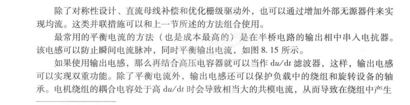

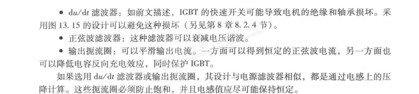

请问du/dt滤波器和正弦波滤波器在电路结构上有什么区别,查阅的一些资料也不是很明确的。
电抗器本质上就是电感,又介绍了du/dt滤波器是和正弦波滤波器的不同,但是没有说正弦波滤波器是什么结构?或者仅仅是参数上的差异?
